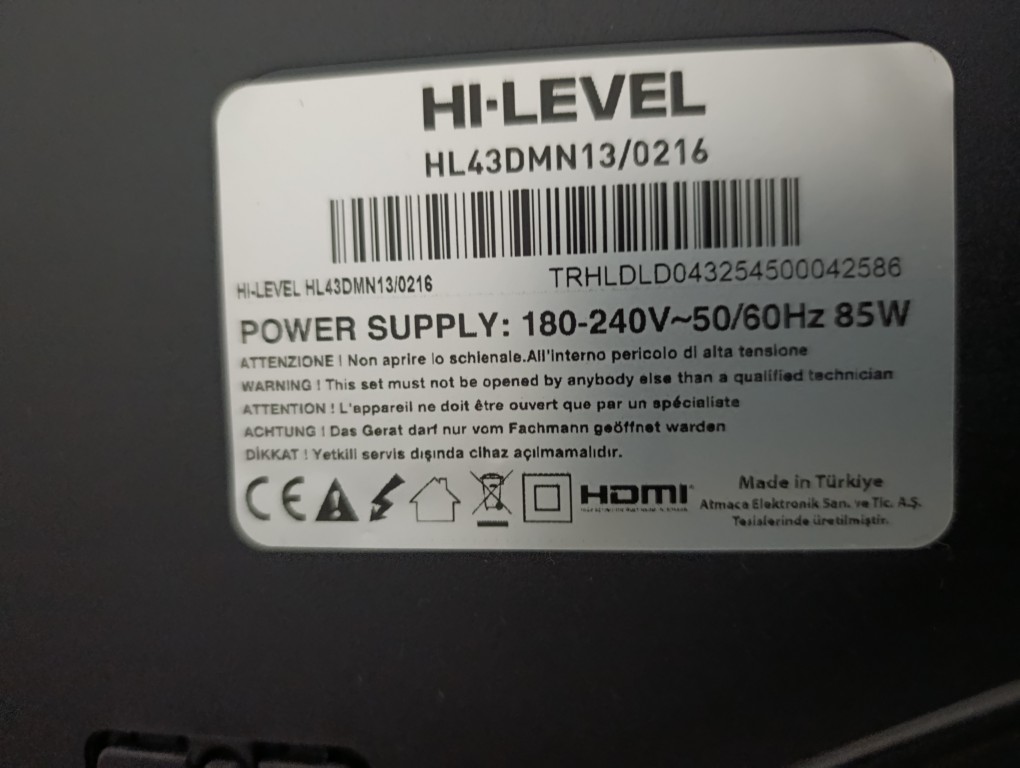

Selam bende de hı level Android tv açılış logosunda kalıyor kumanda çalışmıylr fişi çekip kapatıp fişi takıyom aynı ekran kalıyor açılmıyorFull yazılım vereyim aşağıdaki talimatlara göre yükle dene bakalım düzelecek mi ..
Yazılımı yükleyebilmeniz için FAT32 olarak formatlanmış olan VERİ HIZI YÜKSEK bir BOŞ flash belleğe ihtiyacınız olacak
17MB130 anakart fabrika çıkış tv'nize ait full yazılım paylaştım sizinle bilgisayar üzerinde indirin rar dan çıkarın..
Flaş belleğe atın ..
