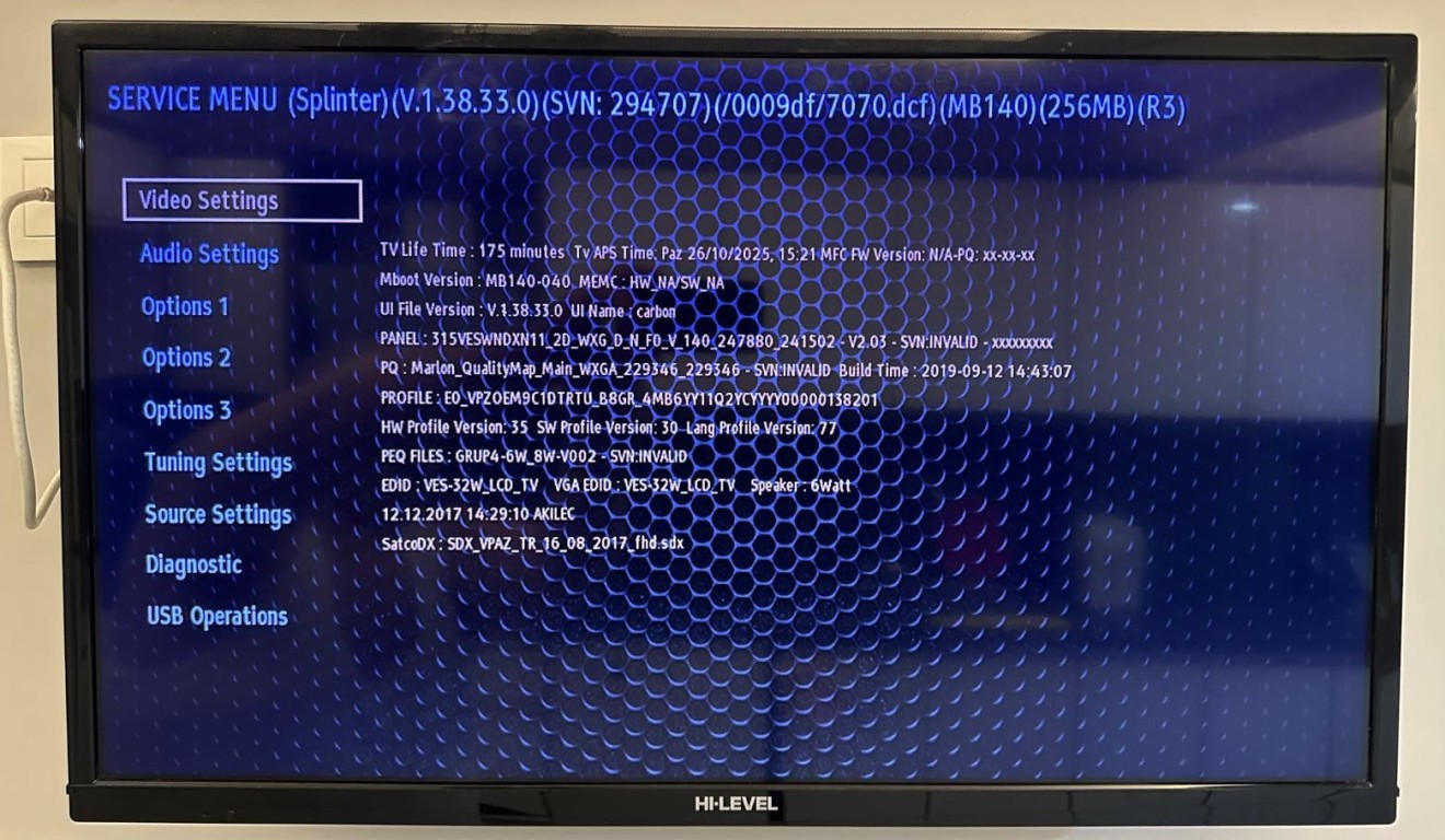

bu arada ilk kurulum yaptım ve servis menüsünden fabrika ayarlarına döndüm yine sadece 69 tane kanal çekiyor.
--acaba yazılım güncelleme sorunu çözer mi?-- çözerse elinde yazılım olan arkadaş bana gönderebilir mi?
