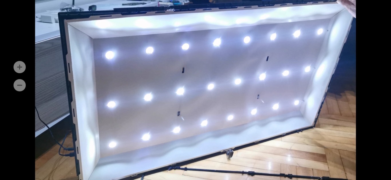

5 6 yıllık ELTON marka 40 inç EL40DLK1723-1022 model bir televizyonum var. Birkaç gün önce ekran gitti ama ses gelmeye devam ediyordu. İçini açıp baktığımda televizyonu açınca ledlere ışık gelip anında ledler sönüyor ama ses gelmeye devam ediyor. Yanmayan led gözükmüyor. Sorun ile ilgili yardımlarınızı rica ediyorum.

Şöyle ki; televizyon ilk açılınca tüm ledler anlık olarak yanıp sonrasında hepsi sönüyor. Bundan ledler arızalı değil gibi düşündüm.

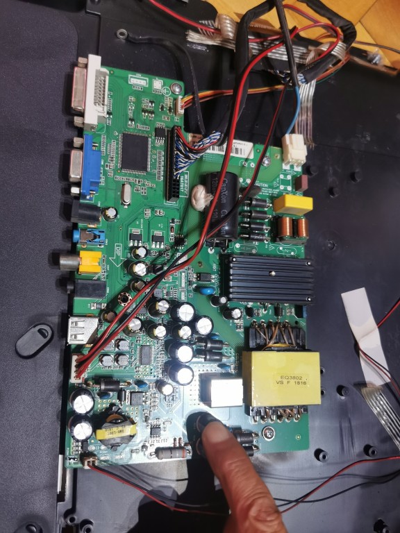

Fakat anakart harici powerboard dediğinizi araştırdım diğer tv lerden ayrı gibi ama bu ELTON'da onu göremedim açıkçası.
Şunun resmini iletebilirim size.

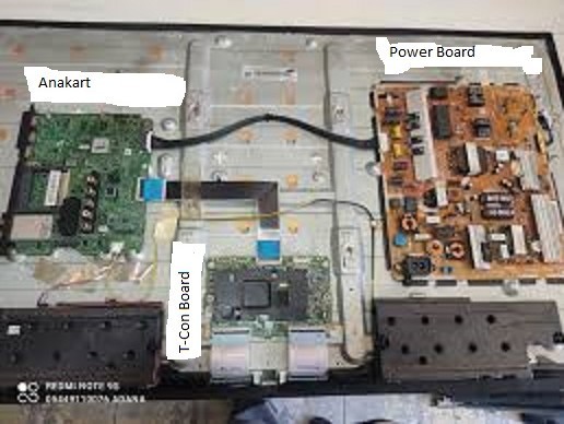

Led tv iç yapısı genelde bu şekildedir bende kendi tv'min ledlerini değiştirdikten sonra daha iyi anladım.
Sizdeki anakart farklı ( resimde görülen 3 ayrı kartın birleşimi) mutlaka formda benden daha iyi olana arkadaşlar olacaktır eğer yanlış söylersem lütfen düzeltin;
**Bence adım adım ilerlersen önce ledleri bi kontrol ettir(olabilir önce yanıyor sonra sönükleşiyor olabilir çünkü kalitesine göre bitme aşamasında ledlerin böyle davrandığı olur),
** Ledler sağlam ise o zaman anakartı kontrol ettirmen gerekecek,
**Yada hiç uğraşmayıp bildiğin tamirciye götürüp " Usta bu tvnin nesi var " modunda ilerlemen..

2 tane hafif şiş kondansatör vardı. Onları değiştim. Problem giderildi. Tv çalışıyor an itibariyle.
