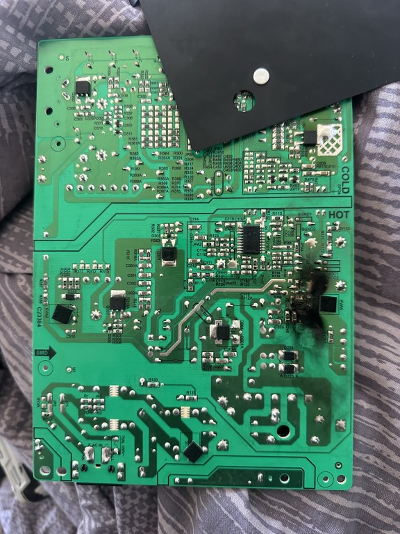

Dün gece Dijitsu 65DG22000 televizyonumda FIFA oynarken birden televizyon kapandı. Arkadaşlarımın dediğine göre cız tarzı bir ses çıkarıp kapanmış ve şu an hiçbir tepki vermiyor, standby ışığı bile yanmıyor. Ve içini açıp güç kartına dokunduğumuzda fişin takılı olmamasına rağmen elektrik çarptı. Tahmini olarak bu sorunun sebebi nedir ve tamir gerekiyorsa evdeki imkanlarla yapabilir miyim? Yapamazsam da maaliyeti ortalama ne kadar olur? Şimdiden teşekkürler.

3 gündür besleme kartını herkese soruyorum ama herkes stoğunun bittiğinden bahsediyor. Şimdi kontrol kalemi ile baktım her yere elektrik ulaşıyor. Yakından fotğraflarını atsam kartların sorun anlaşılır mı?

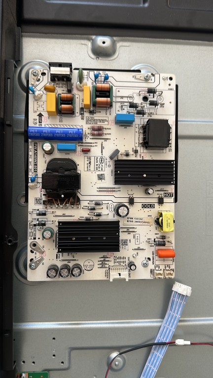

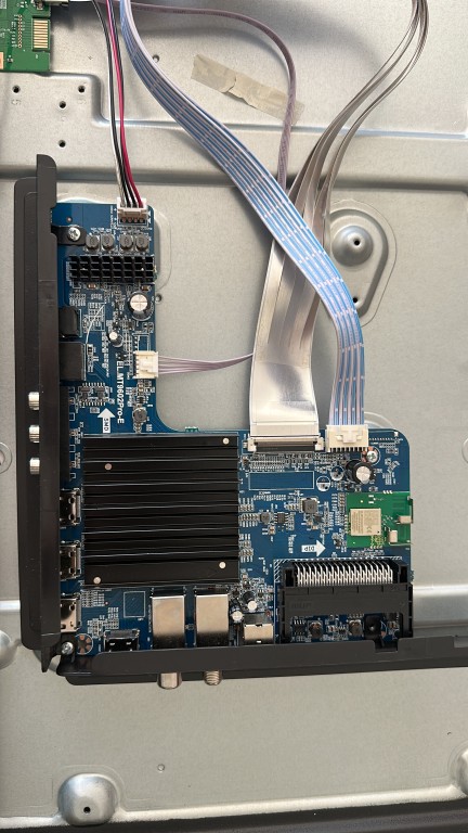

Besleme kartıyla anakartı bunlar.
