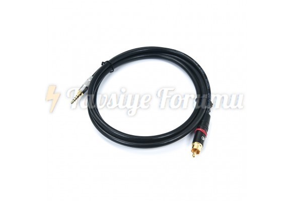

Tv coaxial çıkışından diğer ucu 3.5 mm. Soketi soundbar yada ses sistemi alıcısına aşağıdaki resim gibi bir kablo ile taksam ses yada veri alabilir miyim?
Bu tv çıkışlarına neden optik çıkış yapmazlar anlamıyorum.Bu kablo uzerinden Sadece mono ses alabilirsin.
TV'lerdeki koaksiyel çıkış, sayısal çıkış benim bildiğim ama?
Arada DAC olan bir dönüştürücü almalısınız.
O kablo aslında RCA to 3.5 mm .

Soundbar'larda genelde sayısal çözücü oluyor. Doğrudan RCA kablo alıp Coax input girişine takabilirsiniz.
Ama bu alacağınız modele bağlı.
Coax input yok işte sıkıntı orda. Aliexpressde çevirici var fakat yinede pahalıya geliyor gereksiz...3.5 mm out-in seçeneğim var fakat bu sefer tv soundbar a mahkum kalıyor.

İşte, böyle harici beslemesi olan, içinde DAC olan basit bir cihazla halletmeniz gerekiyor bu işi.Evet var...
-tv de coaxial çıkış var. Soundbar da coaxial giriş yok.
-tv de optik çıkış yok. Soundbar da optik giriş var.
-tv de 3.5 çıkış var. Soundbar da 3.5 giriş var.

Ekli dosyayı görüntüle 588
