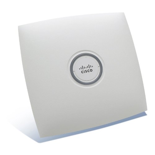

Arkadaşlar cisco air-ap1131ag-e-k9 access point kurulumu hakkında yardıma ihtiyacım var, cihazın arayüzüne ne yaptıysam giremedim. modemden baktığımda cihaz ip alıyor, putty ve rs232 to rj45 console kablo aracılığı ile pc'ye bağladığımda boot bilgileri, ip bilgilerini görüyorum ama devamı yok. Bu cihazın kurulumundan anlayan varsa yardımcı olursa sevinirim.

İnternet Explorer 8 veya altı sürümler ile deneyin
Cihazı sıfır almadığınızı düşünürsek bir wlc üyesi olabilir onuda konsol portu ile pc ye bağlayarak sıfırlamanız gerekir
Evet ürün 2. el atıl durumda idi, önceki durumunu bilmiyorum. kurulumuda bayağı karmaşık, en azından benim için.

Explorer ile denediniz mi? arayüz açılmaz ise comport ile tekrar firmware yüklemek gerekli ayrıca bu ürünler ( cisco draytek) genelde 2. el satılmaz kimse satmaz. Aldığınız kişi ya da şirket güvenilir mi?

Evet denedim ama Explorer 11 idi, bit pazarı diye tabir edilen bir pazardan aldım. Hocam bazen öyle ürünler düşüyor ki akıl almıyor.

Cap a çevrilmiş ise zaten bişey yapamaz tfpt ile sap software atması gerekli
Sap ve 0 lanmış ise konsol ile Web Management ı aktif hale getirmesi gerekli 1300 serisinde bazı modellerde sap olsa bile arayüz kapalı geliyordu 1100 serisinde de aynı durum olabilir belki datashet lere bakalım bi
Mesaj otomatik olarak birleştirildi:
2 dk hemencecik baktım Web i terface için tftp yada http software update istiyor
Smart net olan birinin indirip arkadaşa dosyayı atması gerekli
