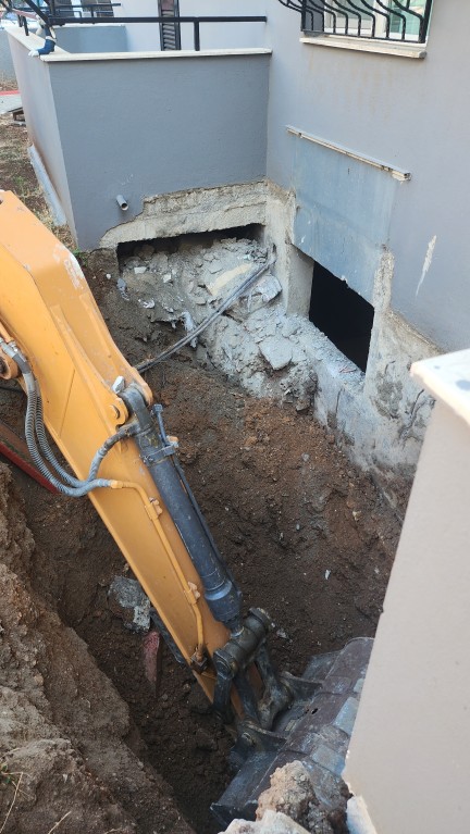

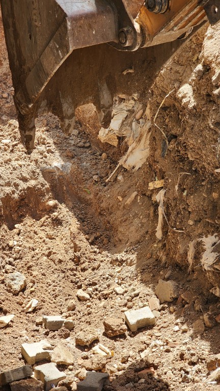

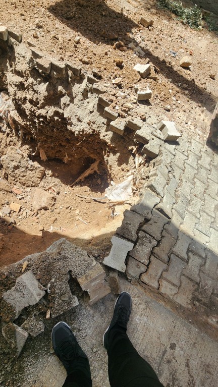

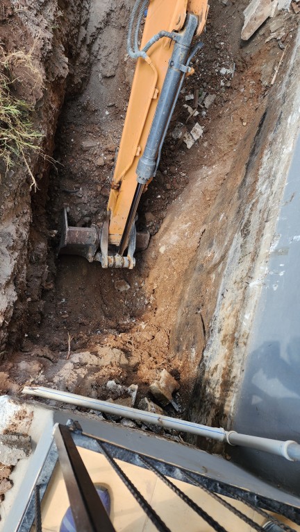

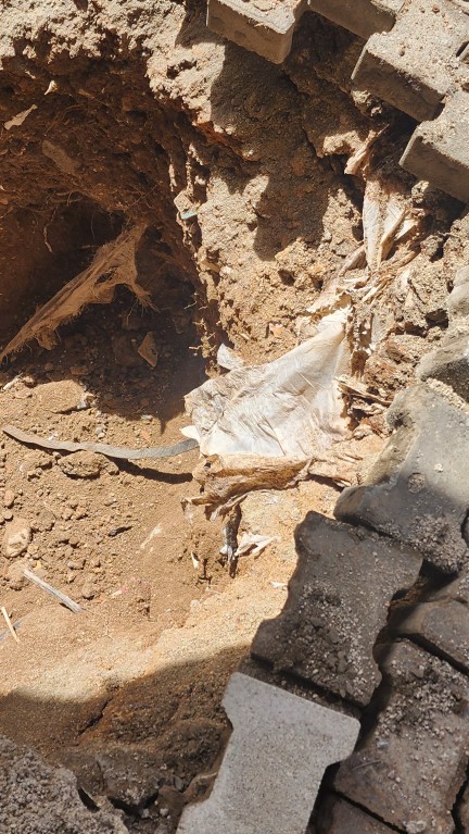

Bina cevresinin kazım islermine 3. gün önce başladık işin %90 tamalandı yarin bitecek kısmet olursa
yapılan işlemleri konu altına ekleyeceğim

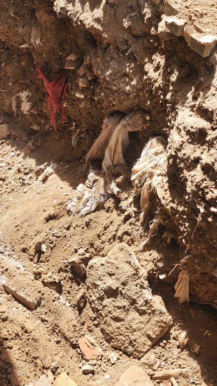

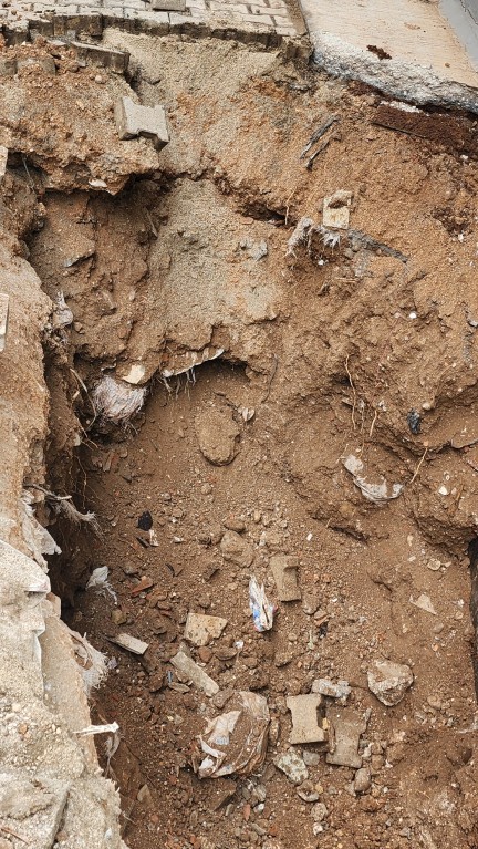

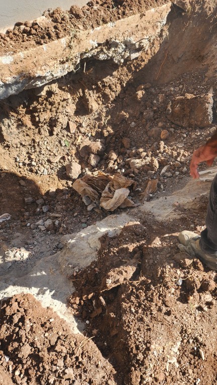

ilk aşama kazı, hafriyat işi

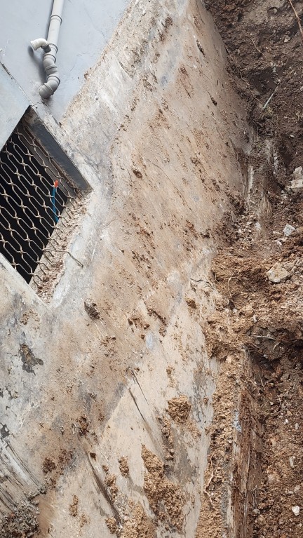

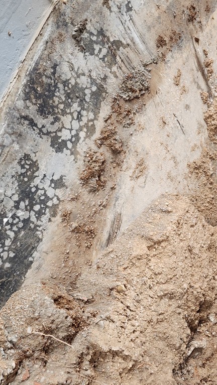

kazım işleminde bina dış duvarına sıvı izolasyon uygulaması yapıldığını gördük fakat 12 yil içinde özelliğini tamamen yitirmiş bu neden sıvı uygulamadan uzak durun.

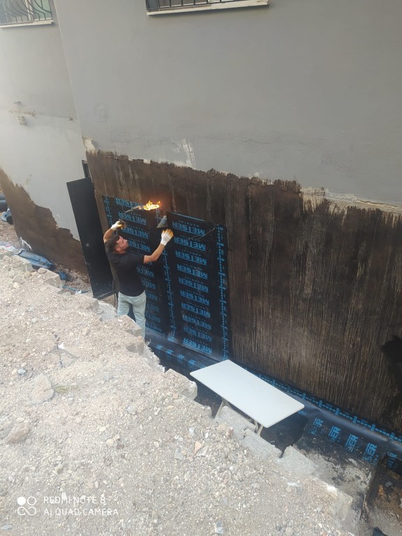

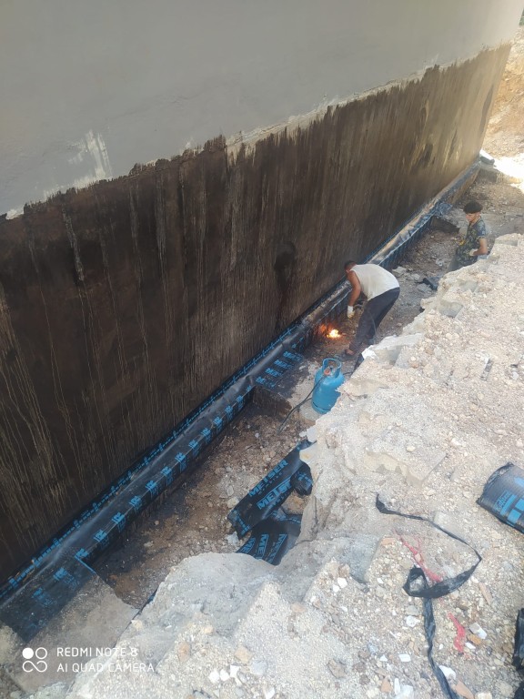

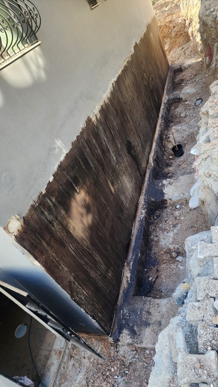

Duvar, Temel temizliği sonrası astarlama işlemi ve Membran uygulamasına başlandı.
22,195
Edilebildiğimiz bilgilerle işi kendimiz yürütüyoruz.
İzolasyon sonrası drenaj sisteminin kurulumunu yapacağız.
Sonrasında dolgu işlemine başlanacak.

Bitüm membran eğer arasına su almazsa çok sağlam çalışıyor. Bildiğimiz eski zift diyebiliriz. Ancak uygulama yüzeyi ile membran arasına su alma ihtimali olursa o zaman kalkıyor. Alttan ve üstten bir miktar fazla uygulama yapılmalı. Su seviyesi tam membran uygulanan seviyede kalmalı.
membran önüne kil uygulaması üzerine beton dökeceğim

teklif vermeye gelen ustalara tanıdıklar vasıtasıyla ulaştık. onlar bize sıvı tavsiye etmedi ki zaten bina yapım aşamasında sıvı uygulama yapılmış ve 12 yılda ömrünü tamamlamış.
