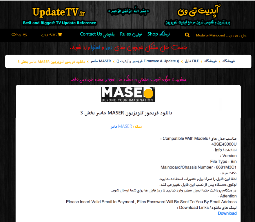

9632T8E Anakart TV hatası
Bu TV servis dışı, TV satıcısıyla iletişime geçin .
9632T8E Mother Board Tv error "This tv out of service contact tv seller"Problem Solved .
Bu sorun, 9632T8E anakartındaki Firmware (Fabrika Dosyası) bozulması veya Kilit Hatası nedeniyle oluşur. Yeni bir yazılım dosyası yüklemeniz gerekiyor ve bu yazılım ücretli.
Download the 9632T8E Original Firmware Fix File
Mainboard/Chassis Number : 6681M3C1
Anakart/Şasi Numarası: 6681M3C1
Dijitsu anakart yazılımı kullanılmış olabilir .
Web sitesi geç açılıyor .
Foto görüntüsü .
