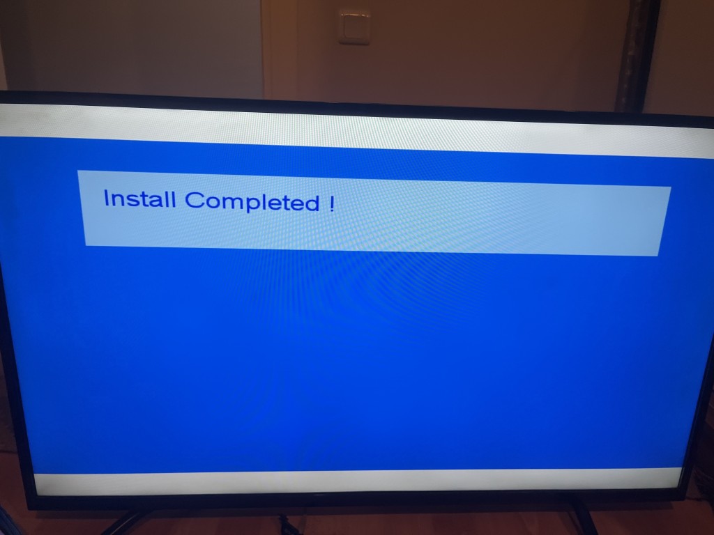

Merhaba,

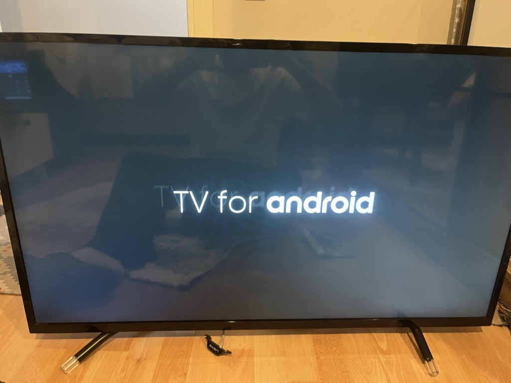

Aşağıda model ve anakart ayrıntılarını verdiğim AXEN televizyonum ekran açılış animasyonunda kalıyor ve açılmıyor. Açılmadığı için ayarlardan reset atamıyorum. USB'den yazılım atarak düzeltmeyi denemek istiyorum. Yazılım dosyasını bulamıyorum. Yardımcı olabilecek biri varsa çok sevinirim.
Model: ax43dıl13/0216
Ana Kart: 13at201v1.0
Çözüm
bildirim çanından yazılıma ulaşabilirsin yükledikten sonra sonucu yazın.

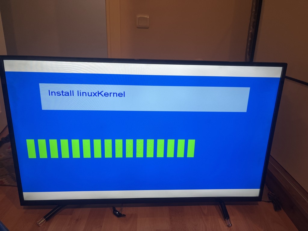

Gerçekten çok teşekkür ederim. Problemin donanımsal çıkacağını düşünüyordum ama gerçekten yazılımsalmış. İlettiğin talimatları uyguladım. Yükleme tamamlandı ve Smart TV arayüzü aşağıda gösterdiğim gibi açıldı. Görüntü ve ses testi de yaptım. Herhangi bir problem yok. Yardımların için gerçekten çok sağol, beni büyük bir uğraştan kurtardın.

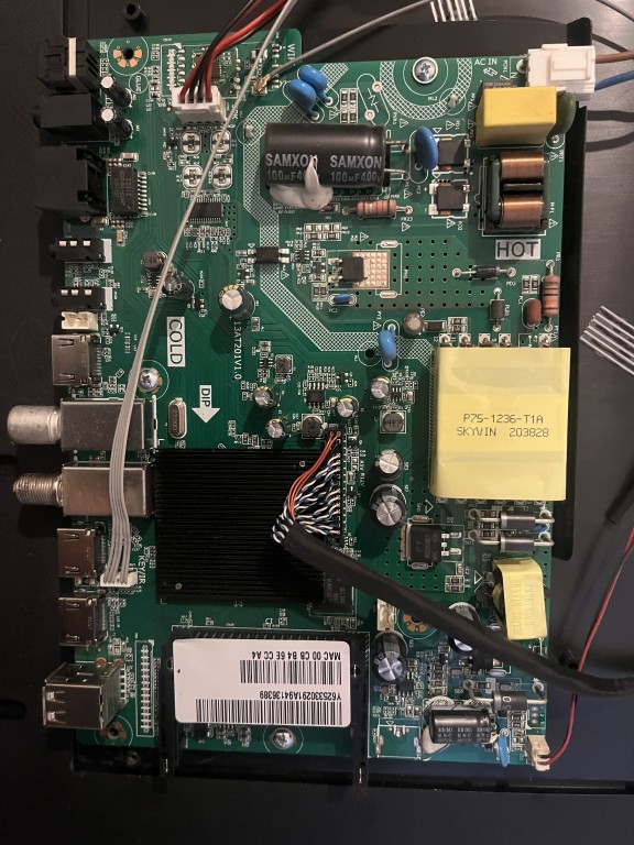

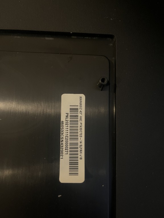

Marka aynı olunca panel, anakartın da aynı olacağı anlamına gelmiyor. Diğer kullanıcılar Anakart, Panel bilgisi vermiş siz.?

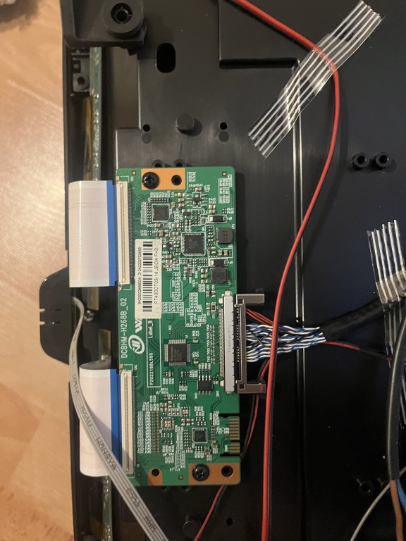

hocam özür diliyorum. bilgim dahilinde olmadığı için direkt konuya girdim şimdi forumu inceleyip televizyonu söktüm ve fotoğrafları yükledim. Uygun mudur görseldeki bilgiler acaba?
