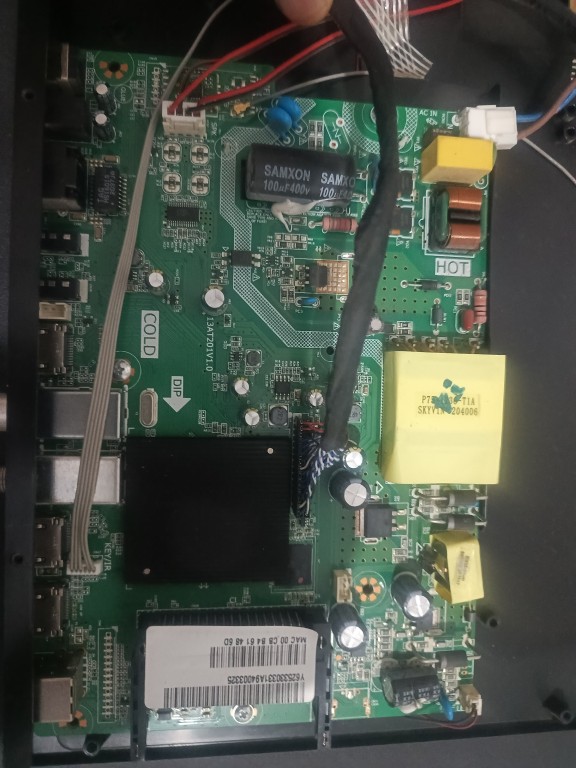

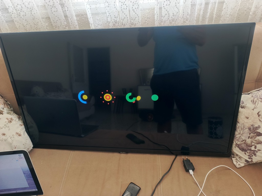

Merhaba,

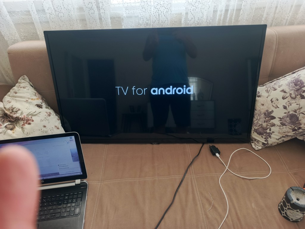

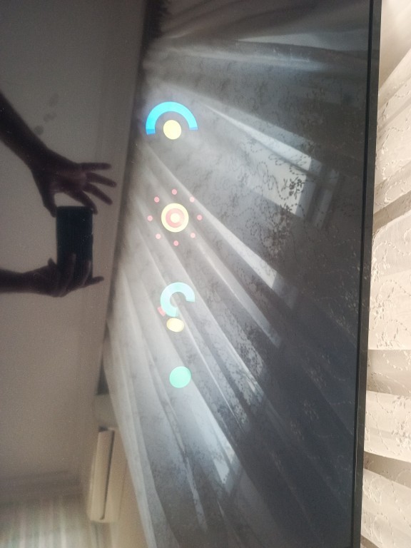

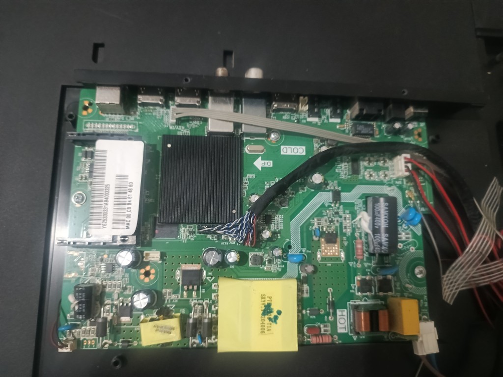

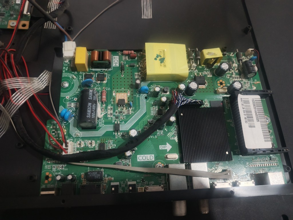

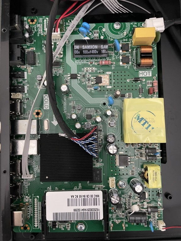

Aşağıda model ve anakart ayrıntılarını verdiğim AXEN televizyonum ekran açılış animasyonunda kalıyor ve açılmıyor. Açılmadığı için ayarlardan reset atamıyorum. USB'den yazılım atarak düzeltmeyi denemek istiyorum. Yazılım dosyasını bulamıyorum. Yardımcı olabilecek biri varsa çok sevinirim.

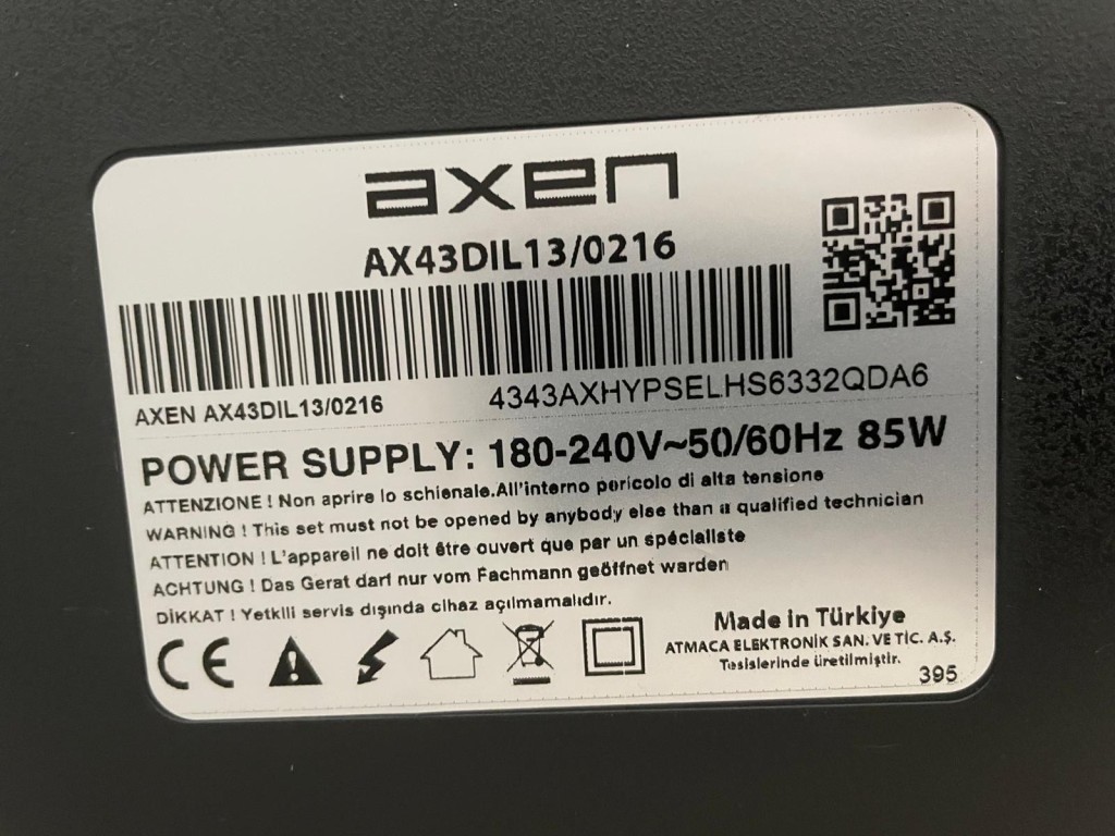

Model: ax43dıl13/0216

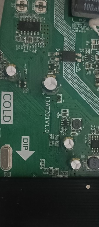

Ana Kart: 13at201v1.0

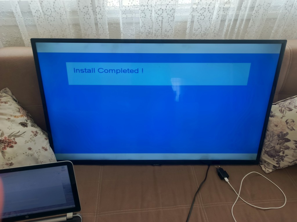

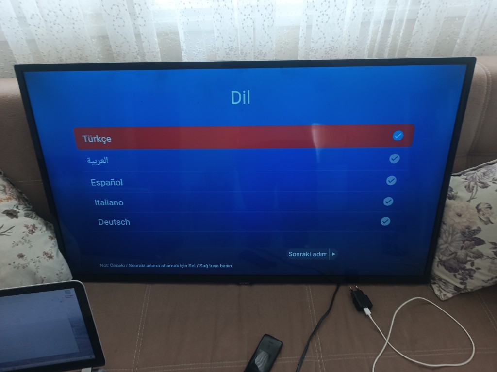

Gerçekten çok teşekkür ederim. Problemin donanımsal çıkacağını düşünüyordum ama gerçekten yazılımsalmış. İlettiğin talimatları uyguladım. Yükleme tamamlandı ve Smart TV arayüzü aşağıda gösterdiğim gibi açıldı. Görüntü ve ses testi de yaptım. Herhangi bir problem yok. Yardımların için gerçekten çok sağol, beni büyük bir uğraştan kurtardın.

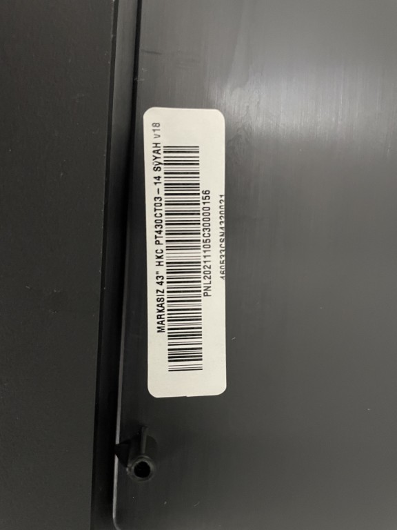

Üstat istediğimiz bilgileri tam vermiyorsun fakat sürekli yazılım yolla yazılım yolla diye bizi darlıyorsun.!

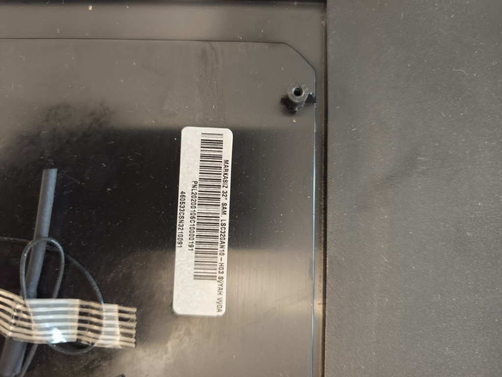

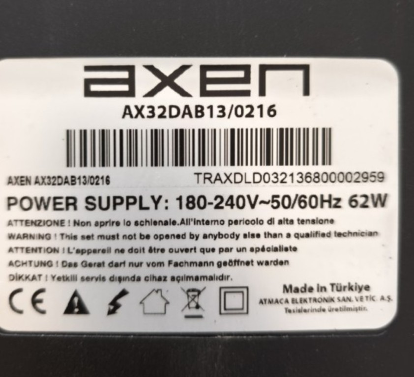

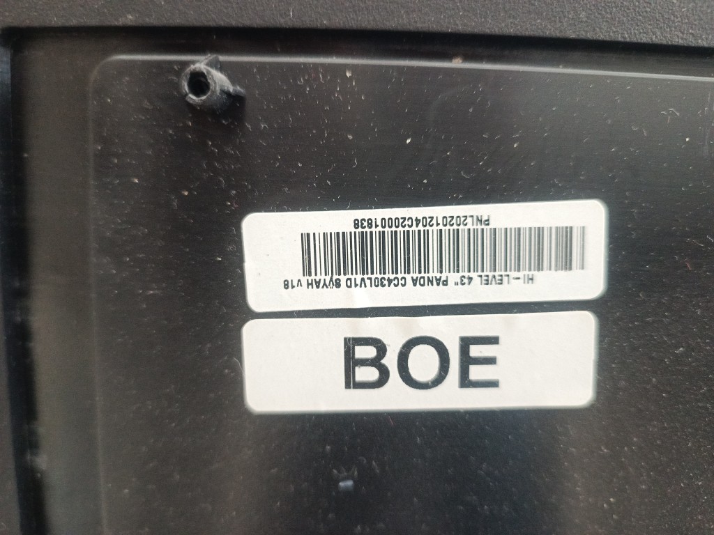

Panel etiketiniz nerede.?
Bizimle paylaştığınız bilgilere istinaden uygun yazılımı verdim.
Hocam çok teşekkür ederim ALLAH razı olsun işimizi gördünüz TV açıldı sorunsuz kurulum.
drragon, panelin arkasında şu şekilde bir etiketi olacak o etikkete panelin markası yazar.
Teşekkür
Sonunda.! Eksiksiz bilgi verirseniz yazılım alma süreciniz hızlanır. Yazilimi Gönderdim
Yükleme Talimatı
1.Modülü çıkar
2.Rar içinde ki dosyayı boş bir flash belleğe yükle
3.Anakarttaki usb girişine flash belleği tak
4.Tv nin fişini prize takıp yazılımın yüklenmesini bekle
