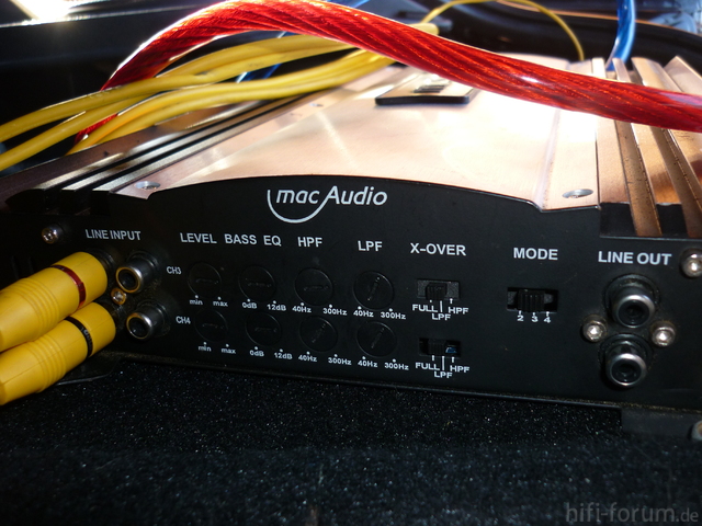

benim sorunum aslinda oto elektrik degil daha cok ses kablolarin ön taraftan ( ses kaynagi/radyo/teyp vs) arka tarafa bagaj kismina tasinmasi arabanin aküsü orada ve ampfilikatör koymak icin uygun en az yer var ön tarafta bu imkan pek olmaz sanirim koltugun alti vs de uygun degil cünkü koltuklarin altinda bmw nin kendi tasarimiyla koydugu subwooferlar var. bir sekilde ampfiyi ön tarafta konumlandirsam bile bu seferde aküden yani arka taraftan öne dogru kablo cekmek gerekecek her halükarda benim aracin icinden kablo nasil cekilir bunu cözmem lazim. ses sistemi baglantisi yapmanin temel mantigini biliyorum ve bir sekilde cözebilecegimi umuyorum

Bazı araç radyolarında aux çıkışı(line out) olur ,hazır kablodur,bizim grundig jak dediğimiz(nedenini bilmiyorum,sanırım eskiden grundig kullanıyordu bunları) beyaz ve kırmızı dişi jak bulunur.Alacağın amfinin de mutlaka genelde grundig jak girişi vardır (line in) ,araç line out tan erkek jak takarsın,sağ veya sol(genelde soldur) ön paspasın altından,arka paspasın da altından ikili kabloyu geçirip(aslında dörtlüdür,koaksiyal kablo),amfinin line in girişine takarsın.12 volt beslemeyi de 1lik kablo ile aküye bağlarsın,çok zor değil,aküyü sökmene gerek var mı bilmiyorum,ben hundaide sökmemiştim köydeki yunusun aracında,halen kullanıyor.Ama unutma bazı radyolarda line out oluyor ,diyelim line out yok ,o zaman hoparlör çıkışlarından alacaksın ,ana modülden sesi az açmalısın ,yoksa bizim distirsiyon dediğimiz (çalgıcılıkta) gürültü ve zırlamalar olur :ok

uyari icin tesekkürler o dedigin cok eski cihazlarda oluyor sanirim simdiki cihazlar ses kaynagindan sinyal almadigi zaman kendini otomatik kapatiyor hatta benim elimdeki cihazda bunun icin ayri giris var soldaki blokda topraklama - Ac/kapa sinyal girisi / 12 volt enerji girisi seklinde. radyoda bunun icin cikis yoksa ozaman hoparlör cikisindan + dan bi kablo baglarsak ayni isi görür diye umuyorum

Genelde plastik klips vardır kırılsada sanayide bulunur .Sağ kapı eşik plastiklerinin altından gider genelde kablolar .Teypde tos jack yoksa teyp hoparlör çıkışıdan düşürücü kullanarakda anfi için audio alabilirsiniz.
Bu aparat ile arka hoparlörlerde ses sinyali alıp anfi için aux a çevirebilirsin. Anfiyi teyp ile açıp kapatmak için sadece 0,75 kablo ile teyp den anfinin rem ucuna kablo çekilmesi lazım.Onuda kapı eşik plastiklerinin arasından sökmeden çekebilirsiniz
