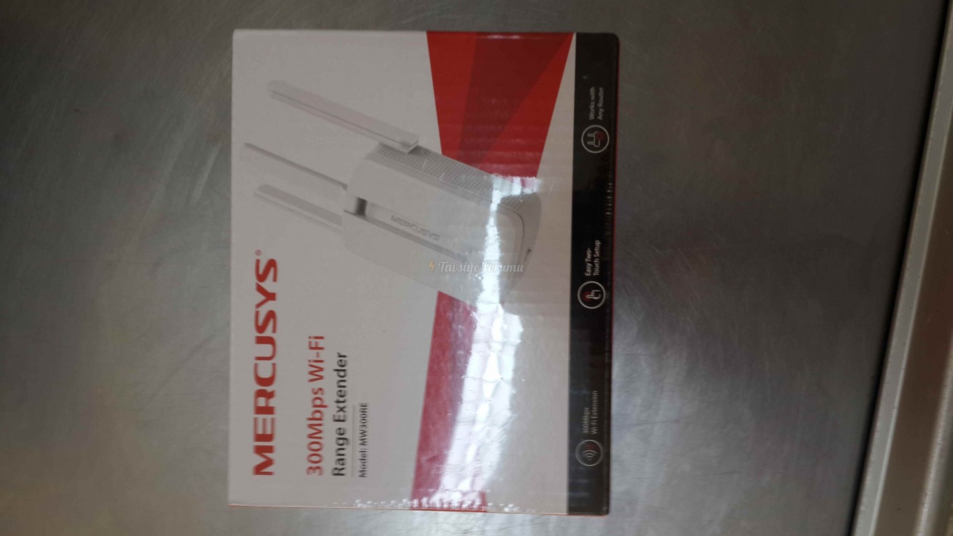

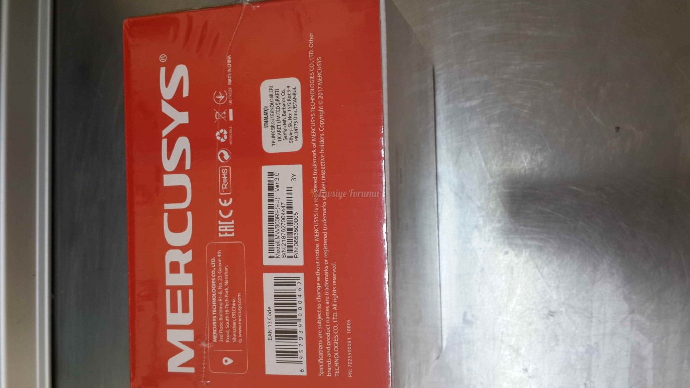

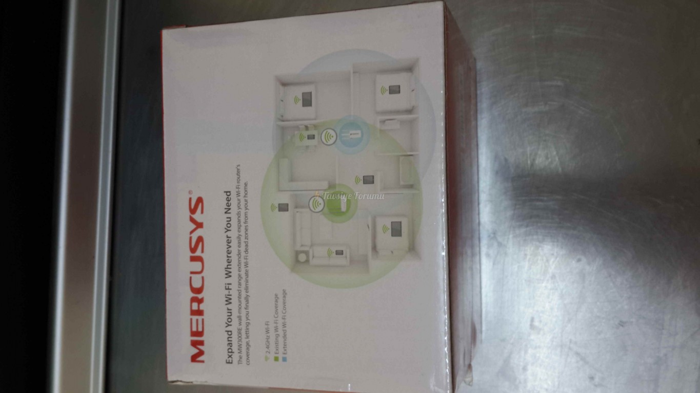

Urun gelmis A101 e
Kutusunun resimlerini çektim

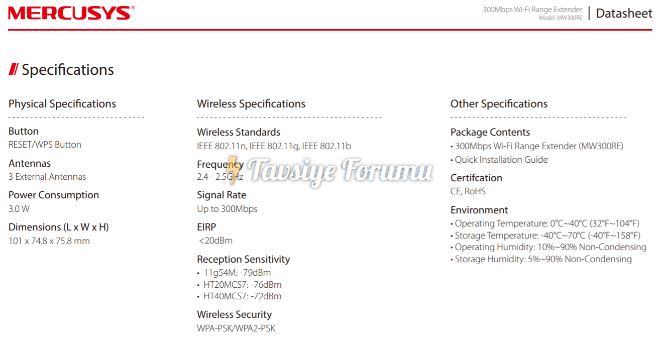

Ürünle ilgili teknik bilgiler verilmiş
