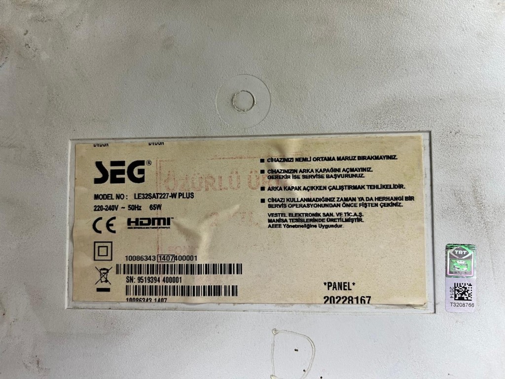

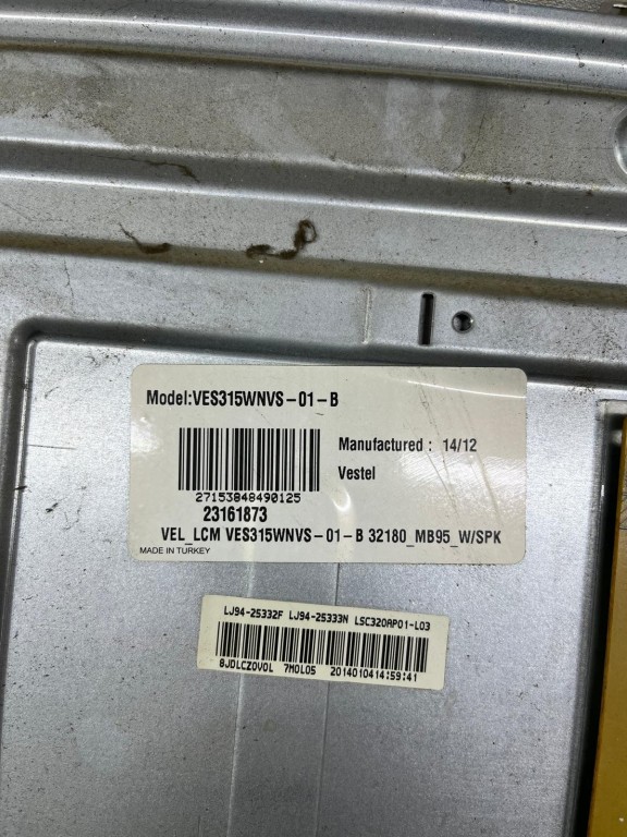

selam ustalarim
ekte resimlerini gondedigim TV yazilimi varmidir acaba. Goruntu berbat. boyle geldi bana. sanirim baska yazilim atmislar,. ne yaptimsa kolayini bulamadim. 20, 30 tane panel yazilimi denedim. ekran ters donuyor daha berbat oluyor ama duzelmiyor . Artik panel bozuk odugu kanisina vardim. Baska bir regal marka TV nin mainboard ini denedim, ekran duzeldi. demekki yazilim veya panel yazilimi sorunu. Duzgun calisan Regal dosyalarini aldim USB ye. FAT 32 USB ye Read isminde klasor olusturdum tum dosyalari aldim REGAL logosu filan hepsi geldi. gelen tum dosyalari acikta (klasor olusturmadan ) tekrar arizali mainboard a yukledim. REGAL logosunu aldi panel yazilimlarini almadi. Yani kisacasi tam uyumlu panel yazilimi bulamadim. REGAL TV nin U10 - U12 eeprom larini kopyalayip yuklemek istedim. REGAL TV nin U10 pozisyonda ki 25Q32. Diger mainboard taki 25Q16. Cunku REGAL TV uydulu. Baska yapacak bir seyim kalmadi. ustalardan yardim bekliyorum. Duzgun calisan main board biligilerini de ve digerinin de tum gorsellerini ekliyorum ustalarimdam yardim bekliyorum, simdiden Tesekkurler
