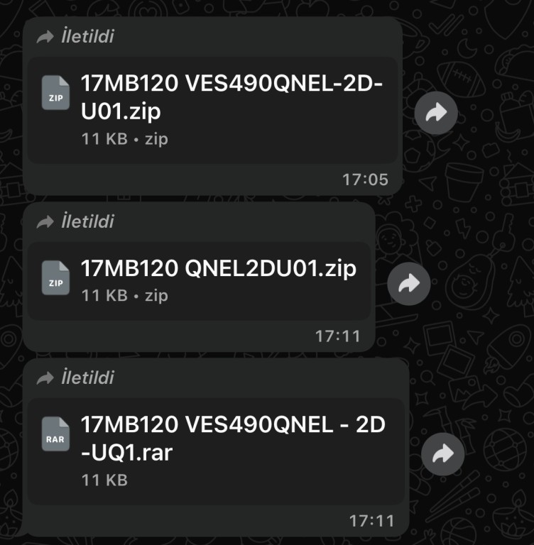

Denedim led hızlanıyor tamam bir dakika kadar sonra led yine normale geçiyor ekran yok bir kaç defa denedim sonuç aynıYazılım verildi bildirimi kontrol edin.

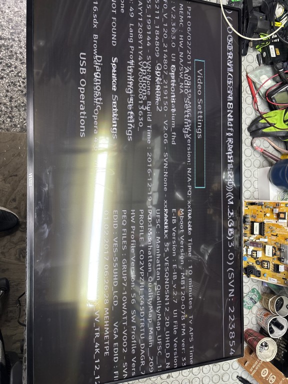

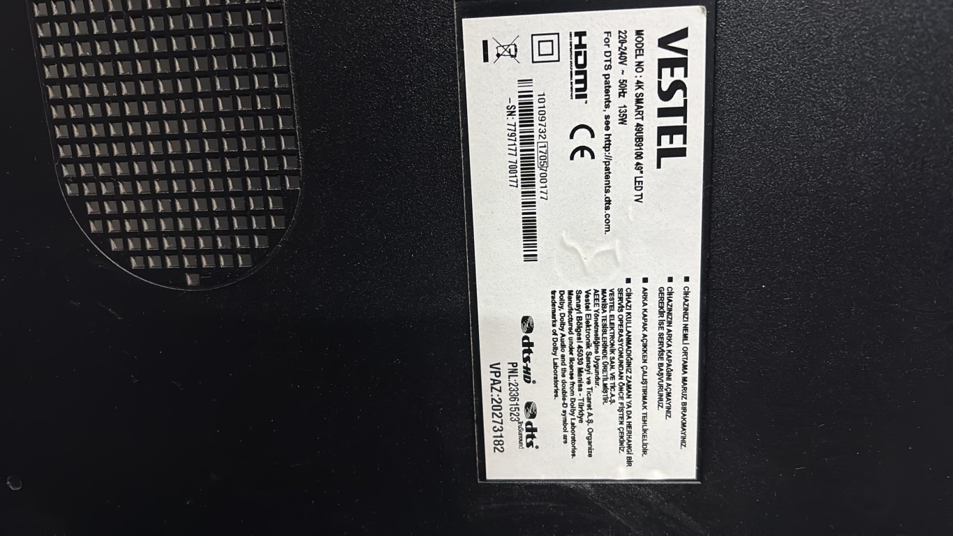

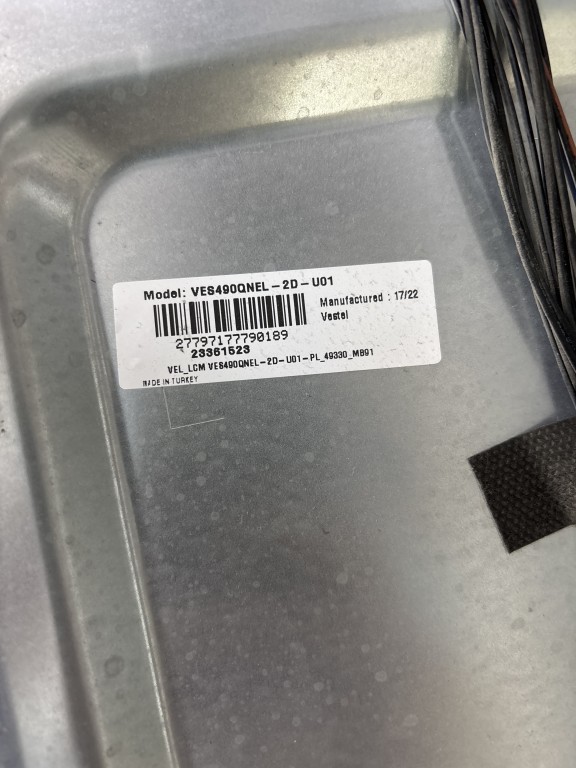

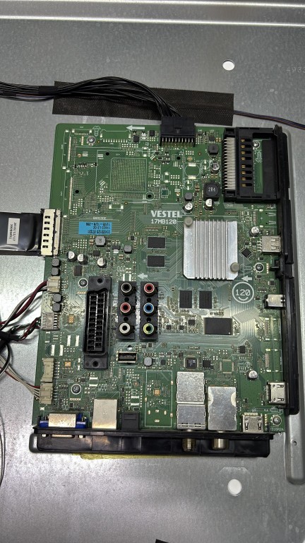

Bozuk görüntüyü attığım anakart 55” e ait doğrudur. Kendi anakartı yazılımı yemedi, yazılım mı tutmuyor işlemci de mi arıza olabilirCod panel (VES490xxxx-xx-xx) ?????. Panel VES490QNEL-2D-U01 ????
Yeniden yazdığınız yazılım VES550QNDS-2D-N12 paneli içindir.
Maalesef sonuç yok yükledim denedim olmadıBu, arşivimde mevcut:

In the picture, next to the TV, there is a power supply from a Samsung TV. It means you are repairing the TV. Is it really that hard to copy a panel profile to the TV?
Rewriting a panel profile takes a maximum of 3 minutes. Yours took almost a day.
Lütfen bekleyin yazısı geliyor 1-2 saniye gibi bir süre sonra tv kumandadan kapatıp açıyorum denedim. servisten bir arkadaş kendi panel yazılımı da getirdi denedi sonuç aynı anlam veremedik. Yazılım yüklenemiyor aynı şekilde açıyor tvIn the picture, next to the TV, there is a power supply from a Samsung TV. It means you are repairing the TV. Is it really that hard to copy a panel profile to the TV?
Birkaç yazılım denendiIn the picture, next to the TV, there is a power supply from a Samsung TV. It means you are repairing the TV. Is it really that hard to copy a panel profile to the TV?
