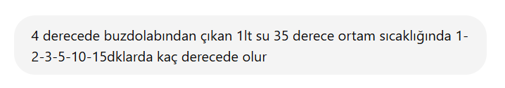

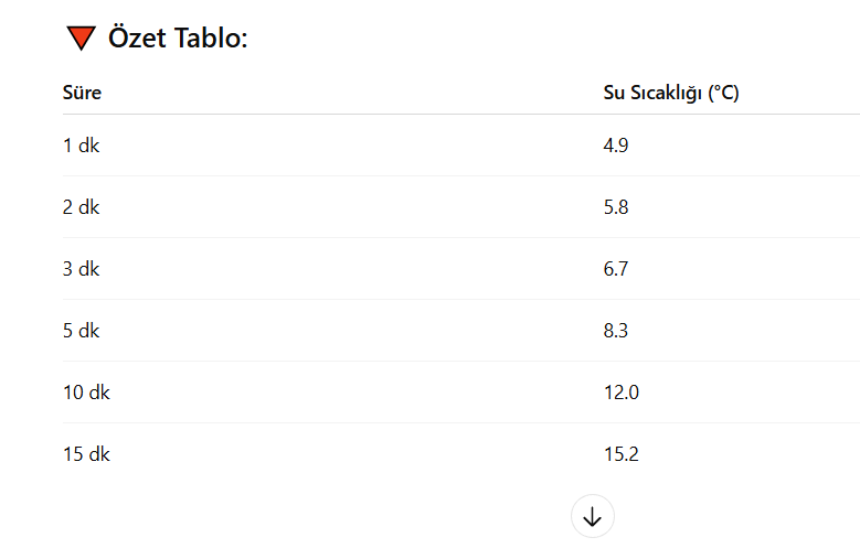

Salih445 Çevrimdışı
Salih445
21 Mar 2021
920
ortam sıcaklığı 21 derece iken 15dk sonunda suyun derecesi 10 derece olarak kalıyormuş.
15 derece su ılık gelirken, 10 derece su insana soğuk hissettirir.
Yani ortam sıcaklığı çok etki ediyor , bu sıcak günlerde böyle hissetmeniz normal
