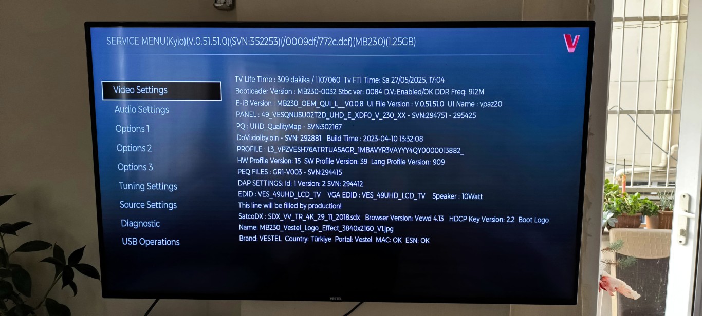

Bilgileri resimde olan Vestel tv'im var sinyal yok hatası alıyorum.
Çözüm için yaptıklarım
Aynı uydu kablo hattında başka TV denedim, takılan TV çalışıyor.
Sinyal yok hatası aldığım cihazı, başka bir hatta denedim, sinyal yok hatası veriyor.
Sinyal yok hatası veren tv'yi sıfırladım yine aynı sinyal yok hatası almaya devam ediyorum. Hdm1 üzerinden uydu alıcı taktım sorun yok lakin sorunu çözmek istiyorum.
Yardımcı olursanız sevinirim
