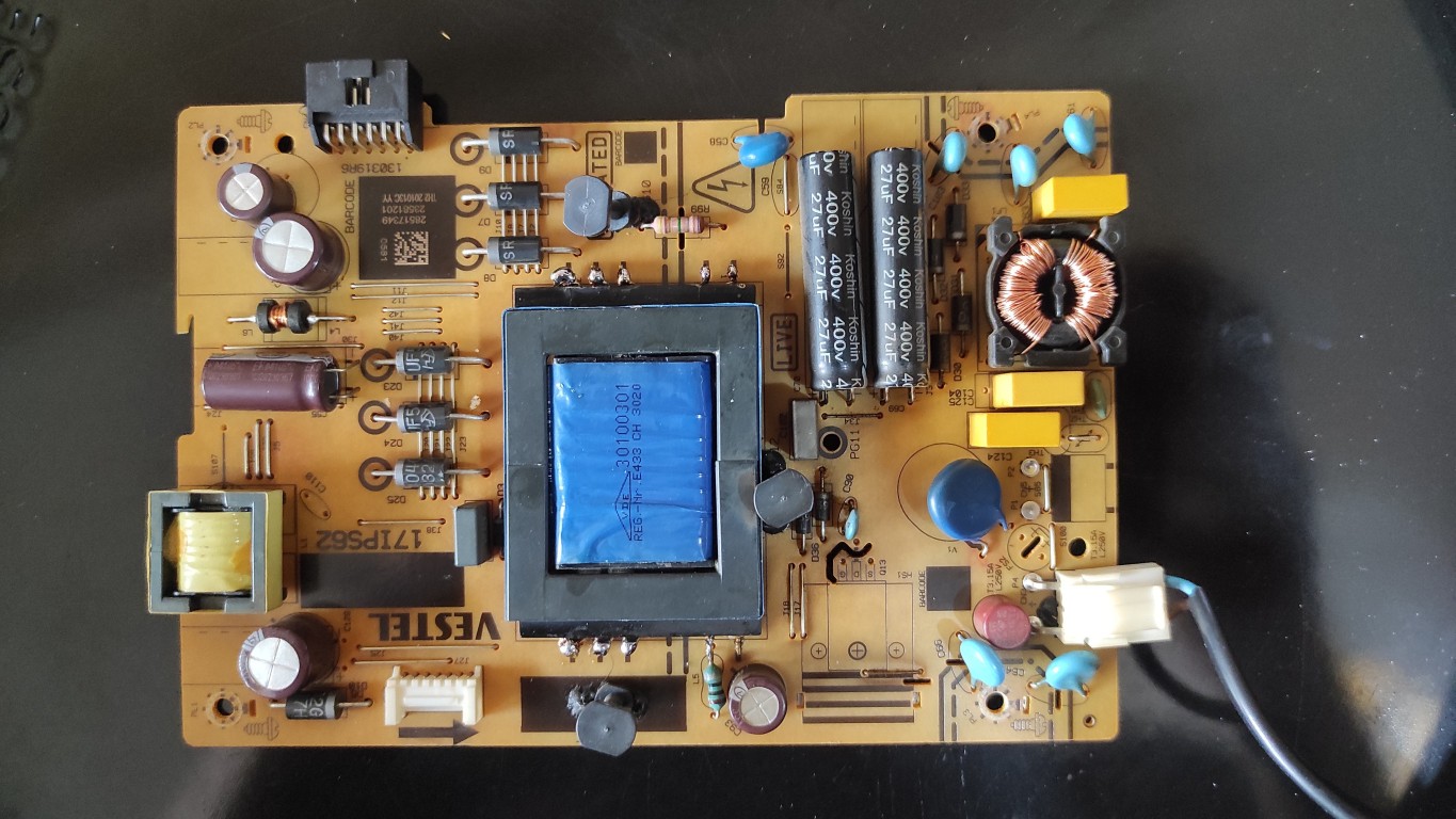

Ledlere ulaştım normalde hepsi yanıyor sönük ve yanmayan yok. Besleme devresinin sağlamlığını kontrol etme imkanım varmı varsa nasıl.
Çünkü TV açılıyor Vestel yazısı çıkıyor. Sonra Vestel gidiyor ekran biraz parlak duruyor sonra siyah ekran oluyor. Standbay geçiyor. Tekrar kumadadan açıyorum bir daha Vestel yazısı çıkıyor ve ekran sönük bir sekilde siyah oluyor bir daha kumanda açmıyor ama fişini çekin takarsam işlem tekrarlıyor
Destek için şimdiden teşekkür ederim

Besleme kartının iki tarafının net resmini buraya ekleyin.
