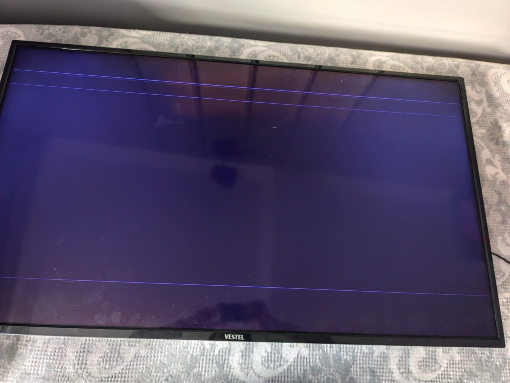

Merhabalar arkadaşlar benim bir sorunum var Vestel televizyonumda beyaz beyaz cizgiler olduğu için ekranın soktuk ve o bant gibi şeyi tak çıkar yaptık ancak ondan sonra ekran açılıyor ama Vestel yazısı vesaire gelmedi bu YouTubeda izlediğimiz işlemi yaptım ondan sonra ekran yanıyor bildiğiniz görüntü geliyor ama televizyon açılmıyordu bunun sebebi nedir hiçbirseyini ellemedim o bant haricinde yardımcı olursanız sevinirim

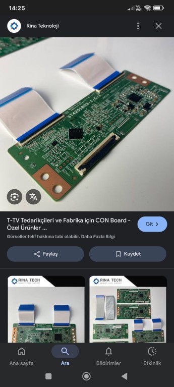

Bant dediklerinizin resmini buraya ekleyin belkide yanlışlıkla cofları söktünüz, yırttınız yada ffc lvds kabloyu tam yerine takamadınız.
Görsel temsili abi bu bant gibi olan şeyleri çıkardım bilmiyorum takabildim mi tek yaptığım işlem bu parçada başka yok

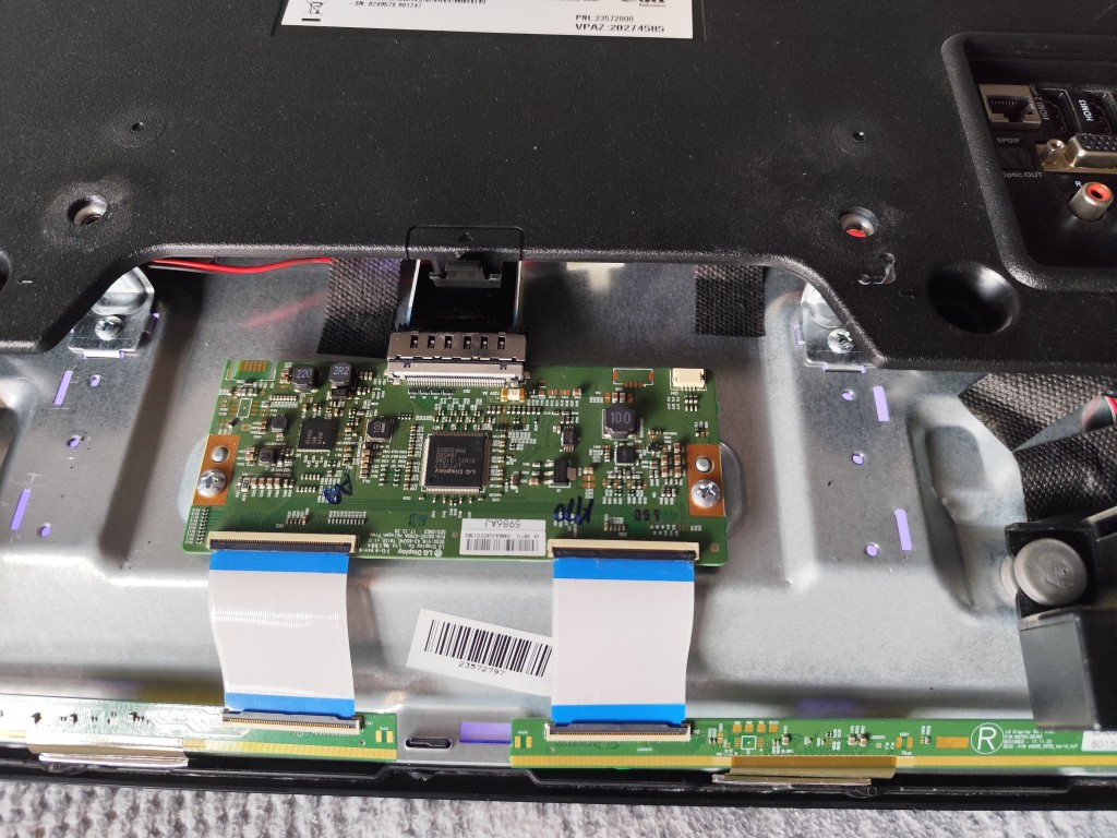

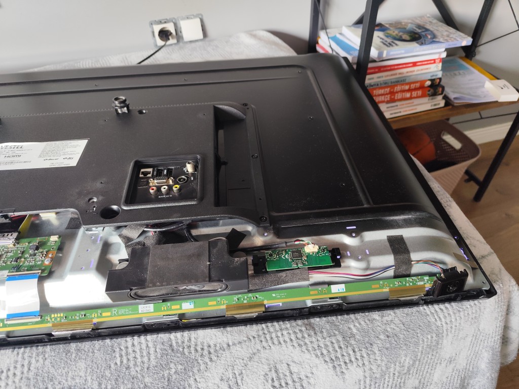

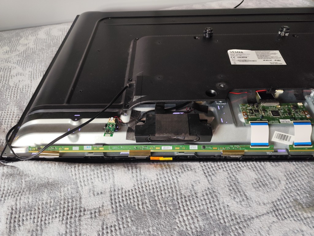

Şuan böyle taktım
Bu ffc kabloları tam takamamış olabilirsiniz tekrar söküp dikkatlice takın
Görseller bu şekil

Şuan böyle taktım
Görseller bu şekil

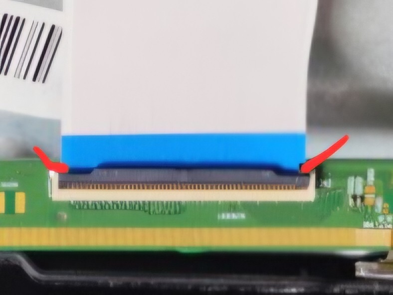

Sizin eklediğiniz resimde işaretleme yaptım dikkatlice bakın kablolar tam takılmamış işaretlediğim oyuklar görünmeyecek takıldığı sokette çıkıntılar var. Oyuklar çıkıntı içerisinde olacak
