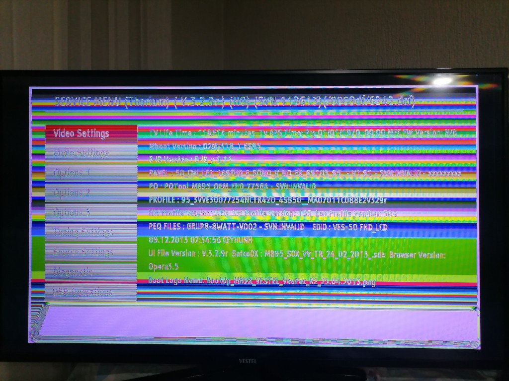

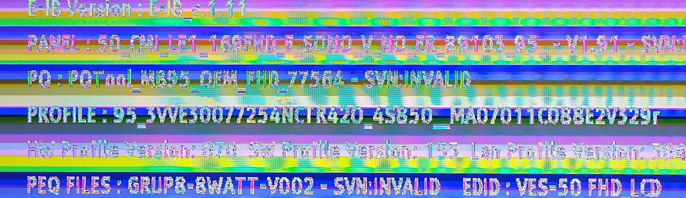

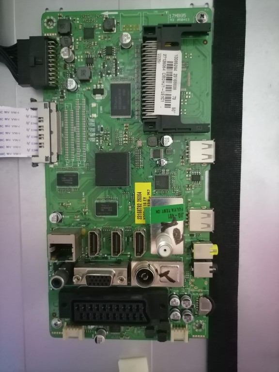

Kolay gelsin ustaların. 17MB95 ana kart aynısı ile değişti, değişenkart daha önce 50" TV de imiş şimdi renkler karışık. Bütün parçaların resimleri ni atıycam uygun yazılım talebim var yardımcı olursanız sevinirim

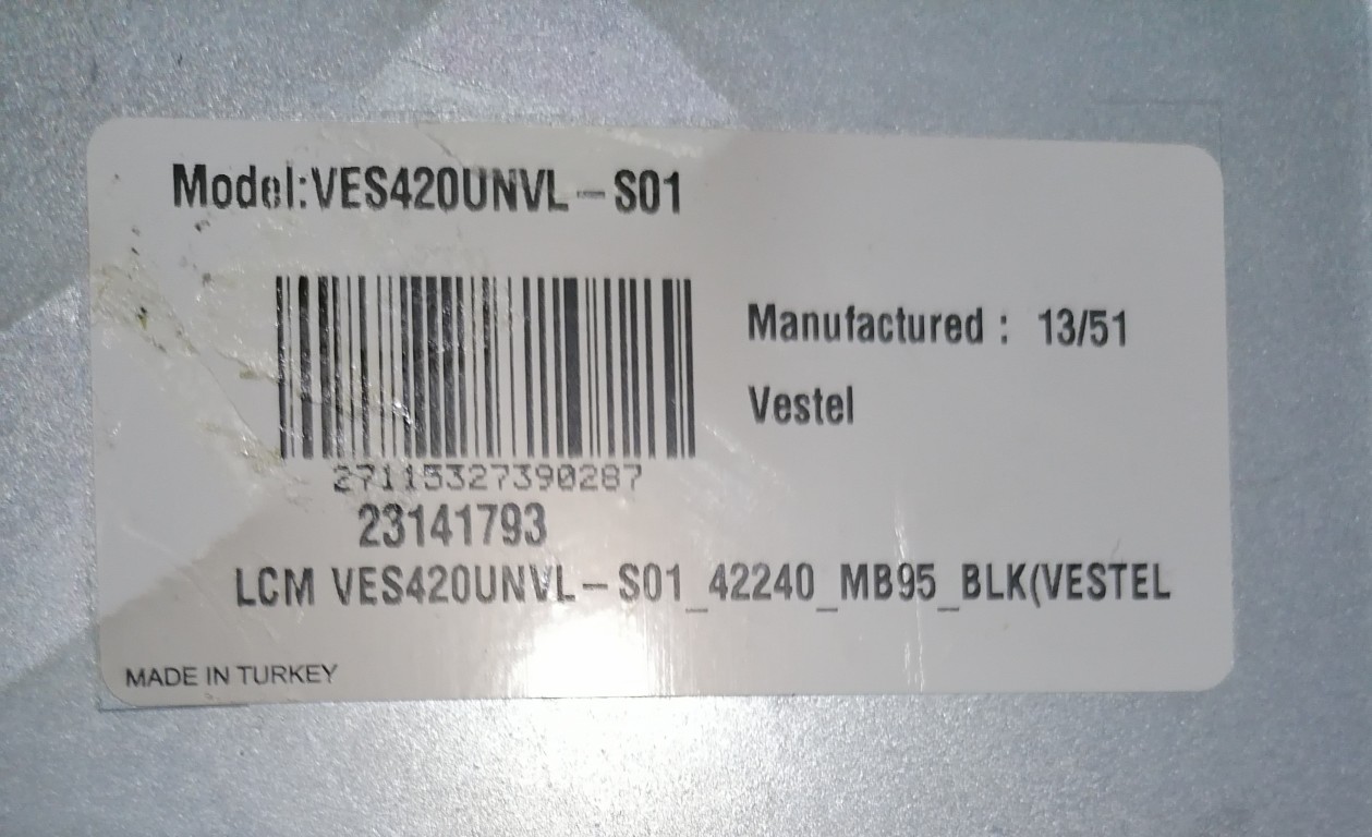

panelin arkasındaki etiketi atın
Profil dosyasını çekip yükle bakayım,yapabilirsem editlerim ,yüklersin tekrar :)
