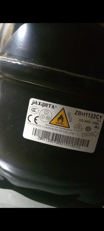

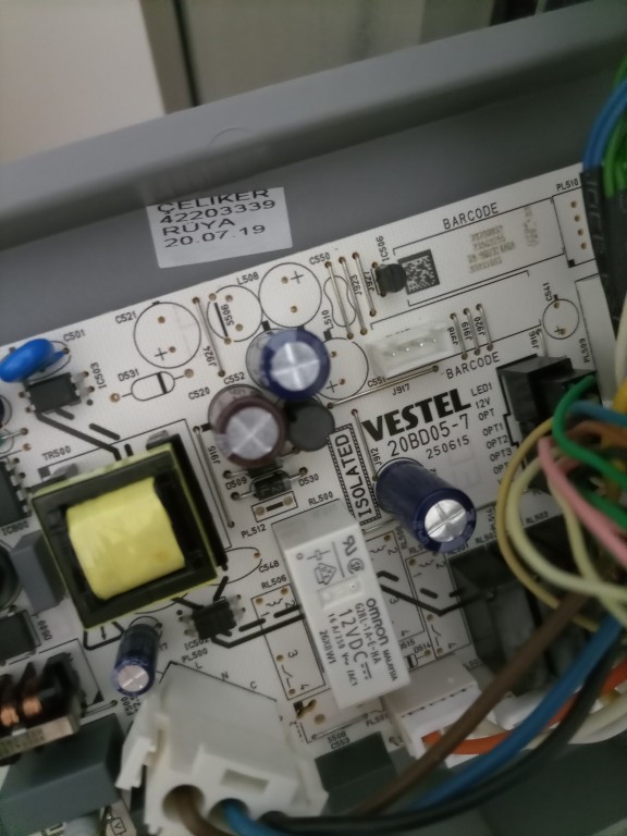

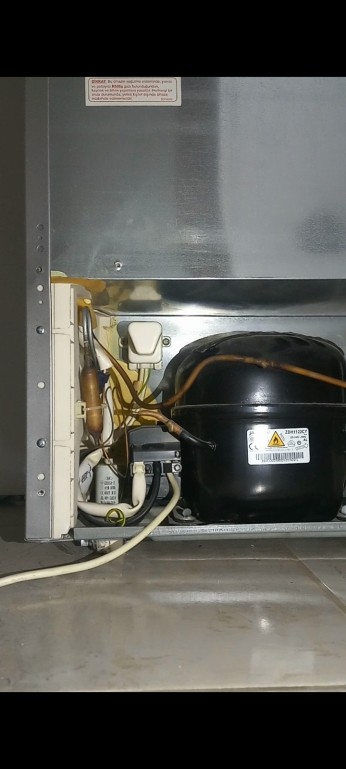

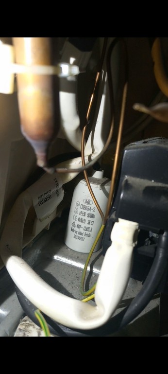

2 gün önce farkettim buzdolabı devreye giremiyor anakartındaki beyaz röle açılıp kapanıyor sırayla buzluktaki fanı çalıştırıyor fan motorunu çalıştırıyor motoru çalıştıramıyor fişi çekip 1 saat kadar bekleyince dolap belli bir süre çalışıp tekrar bu tekrarlama döngüsüne giriyor ne yapmalıyım 2018 yılında alındı wifi siz model daha önce tamir görmedi.
Kompresör arızalı olabilir.
Röle termik grubu arızalı olabilir kontrol edilmelidir.
Bir süre çalışıyor diye yazmışsınız tıkanma olabilir. Sistemdeki gaz boşaltılıp sistem içi temizlenir filtre (Drayer) Yenisi ile değiştirilir vakum yapılır sonrasında gaz şarjı yapılır.

10 dakika kadar çalışıyor, dolap boş olsa öğrendiğim kadarıyla kompresör, röle kontrolü yapardım. Yetkili servise danışmam iyi olacak sanırım
Aynen, servise emanet etmeniz daha güvenli olur.
Yetkili servis dün kontrol etti anakart değişecek 4500tl düzelmezse motor garanti kapsamında değişecek kartı tamir ettirmek istedim sultanbeyli göksel teknik bakmıyor çekmeköy anadolu ısı sadece kombi bakıyormuş sizin tavsiye edeceğiniz biryer var mı? Tercihen anadolu yakası
