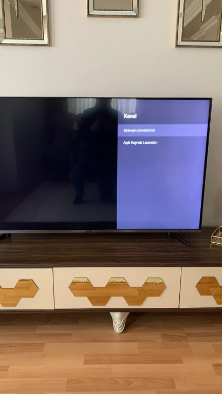

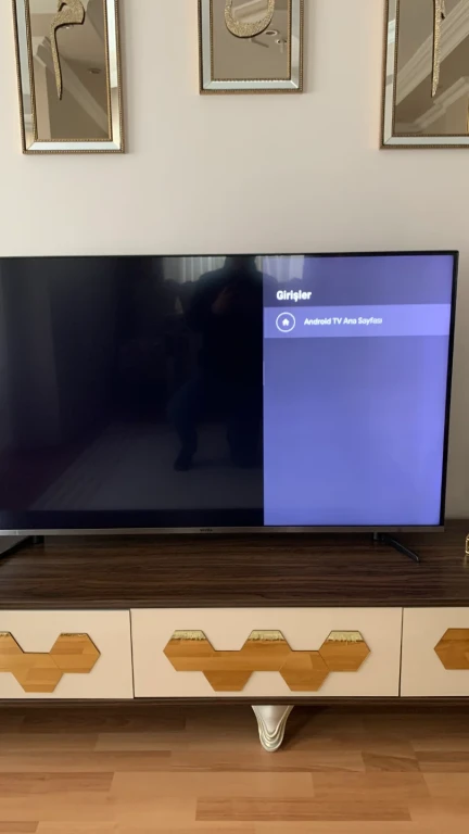

Vestel 55qa7900 Android Tv sahibiyim.Televizyonu kapatıp açtığımda televizyon uydu ve kanallar seçeneğini yok ediyor.Yeniden başlatıyorum yüzde 90 düzeliyor.Tv resmen giriş seçeneğinde sadece android ana sayfasını gösteriyor.
Utdu atv hdm girişlerini göstermiyor.
Kanaları açtığımda ise sol üstte hiçbirşey yok.Ne ileri gidiyor ne de geri.Çünkü uydu yok hükmünde oluyor.Bunun bir çözümü var mı yardımcı olursanız sevinirim

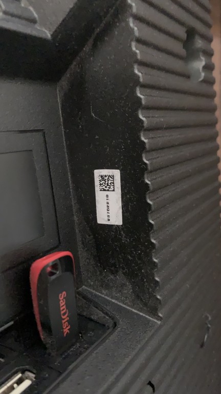

Peki bende hafıza yükseltmek için takılı bir flaşh bellek var onu çıkartmam gerekir mi
Ayrıca bu hatayı bu flash bellek yapıyor olabilir mi

çıkarıp tv yeniden başlatıp deneyin belki düzelir. Yazılım yüklenirsen başka flash takılı olmasın.
dediğin gibi yapayım eğer yine aynı hata devam ederse senin verdiğin yazılımı yükleyeyim.Arkadaşın cafesindeki tv de aynı hatayı veriyor.Ne tasadüfki ikimizde hafıza yükseltmek için sandisk flas taktık ikimizdede aynı sorun var.Flash bellekten süpheleniyorum ama yorum yapmadınız
22,744
hafıza yükseltme olayına vakıf değilim ama piyasadaki çoğu sandisk flashlar sahtedir. Okuma yazma hızını test edin teknik veriyle kıyaslayın.
düşük okuma yazma hızı soruna neden oluyor olabilir.
