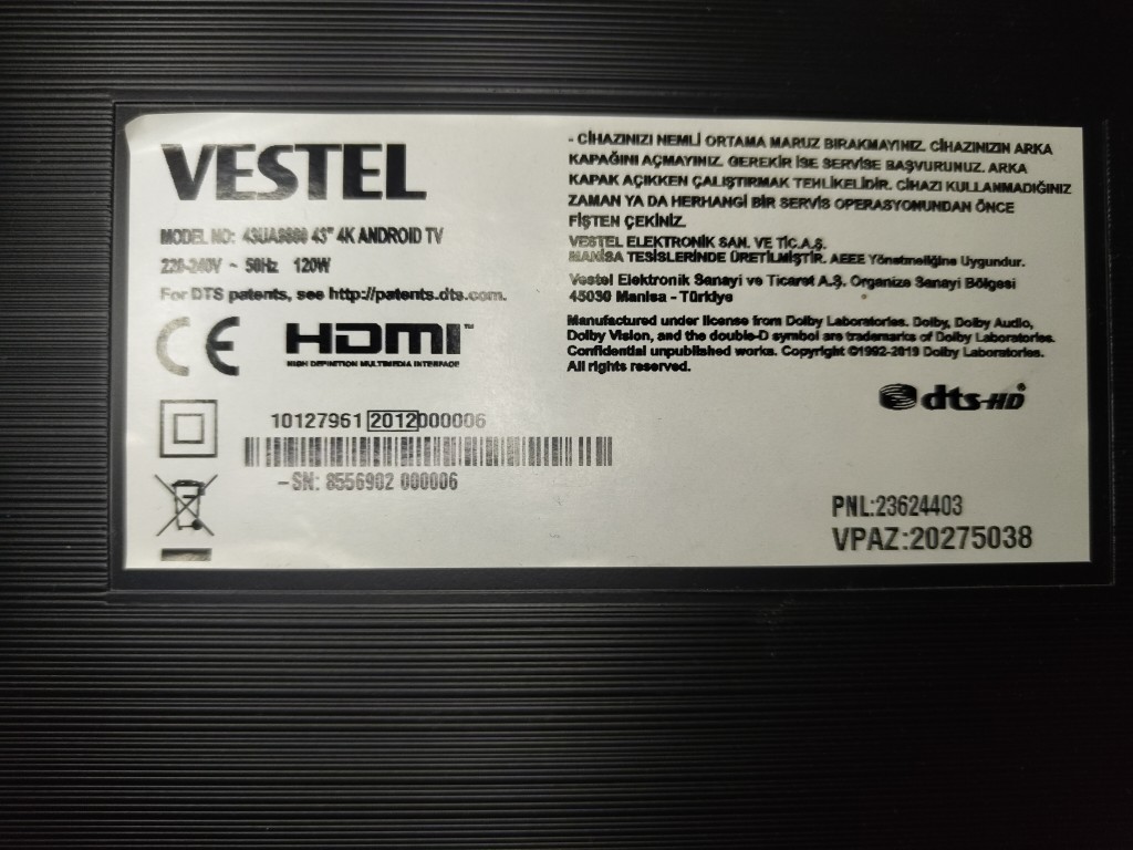

Tv açıldığında Logo geliyor sonrasında kapanıyor kalıyor, yazılım atmaya çalıştım ama 19% de kaldı. Galiba anakart değiştirmem gerek, değiştirmişken daha iyi bir alternatif karta geçme şansım var mı? Yada mantıklı mı?

T Thegomezmc Aynı anakarttan bulmaya çalışın takılacak olan farklı kartta görüntü sağlıklı olmayabilir. Panel yazılımı arayışı içerisine girersiniz.
Panellerde farklı yazılım gerektiğini bilmiyordum teşekkürler.
Farklı bir USB bellek deneyin.
Malesef yine aynı şekilde 19% de kaldı
Anladığım kadarıyla 17mb120 anakart kullanıyor bu model, içini açıp kontrol etmeme gerek var mı?
Tavsiye edeceğiniz bir site var mıdır.
Son bir kere daha denemek istedim, artık ekran da gelmiyor sadece kırmızı ışık yanıp sönüyor.

Aynı sürüm kart lazım.
İçini açıp soketleri vs görsel olarak kıyaslamanız gerek.
EMMC arızası da olabilir. Depolama çipi yani.
Değişirse düzelir belki.

Etiket resmini eklediğiniz tv MB171 Anakarta sahip.
