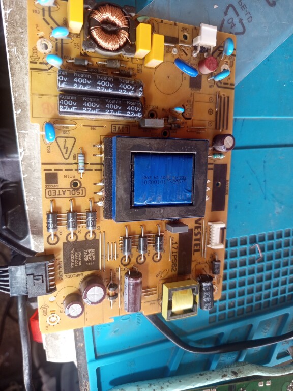

sevgili forumcu arkadaşlar herkese selam saygılar elimde belirtmiş olduğum model tv arka aydınlatması yanmıyor incelemeye aldığımda led sörücü entegrenin yanında bulunan mofset arızalı kondastör 160v47mf kurumuş iki adet 02ohm direnç açık devre dirençleri ve kondansatörü mofset transistörü yenilendiğim halde yine ledler yanmadı ledleri yenilendim değişen bir şey olmadı 160v47mf ayağına gelen ilk starta 48v okuyorum d25+ucundan 50v okuyorum diğer diyotlardan 12v okuyorum normalden c113 160v47mf kaç volt olması lazım acaba? arkadaşlar besleme ünitesinini şemasına ihtiyacım var gerek şema gerek arıza hakında yardımcı olursanız sevinirim kolay gelsin hayırlı çalışmalar.
