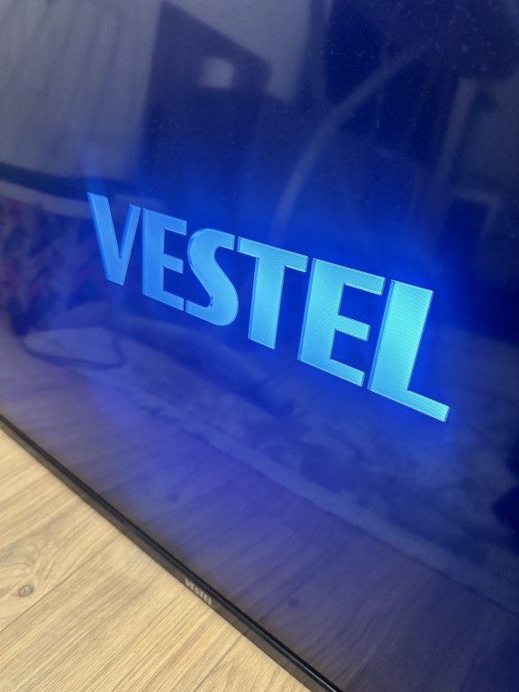

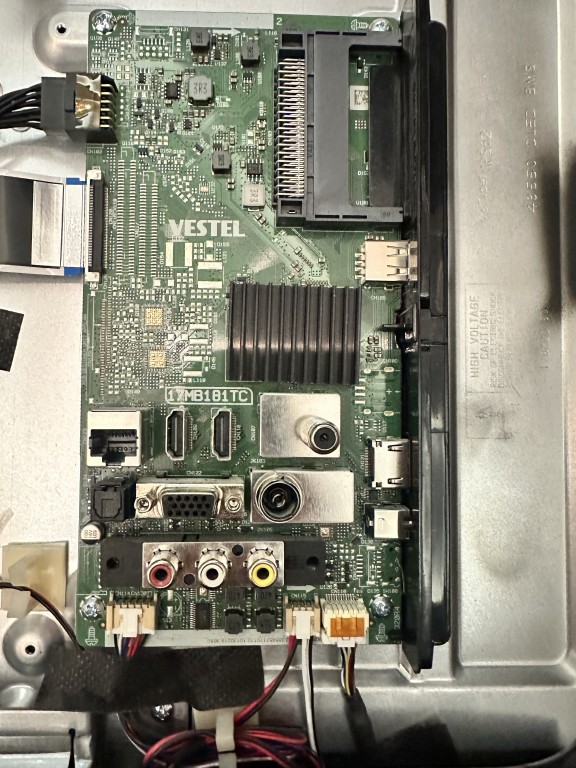

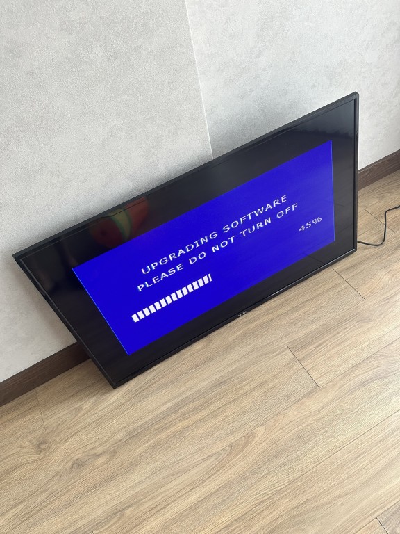

Denedim. Çok teşekkür ederim öncelikle.
Panel yazılımından sonra yine ana ekran bir kaç saniye sonra karardı.

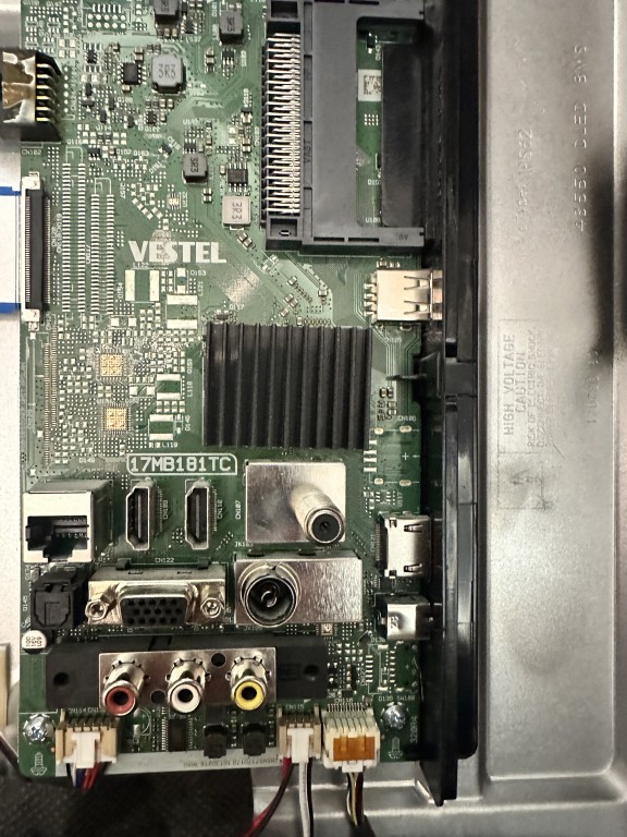

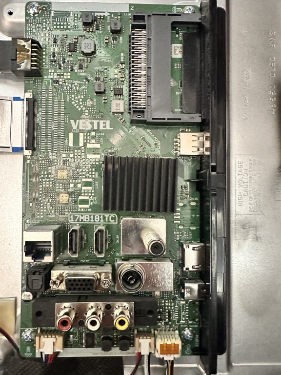

Üzerine değiştirdiğim anakarta sizden gelen yazılımı da deneyeyim dedim :) Bu sefer de komple başa döndü süreç. Şu anda ana ekran logo sonrası gelmiyor.
Sanırım arıza farklı bir nedenden kaynaklı
24,550
görüntü ters dönünce ekran karardı mı.?

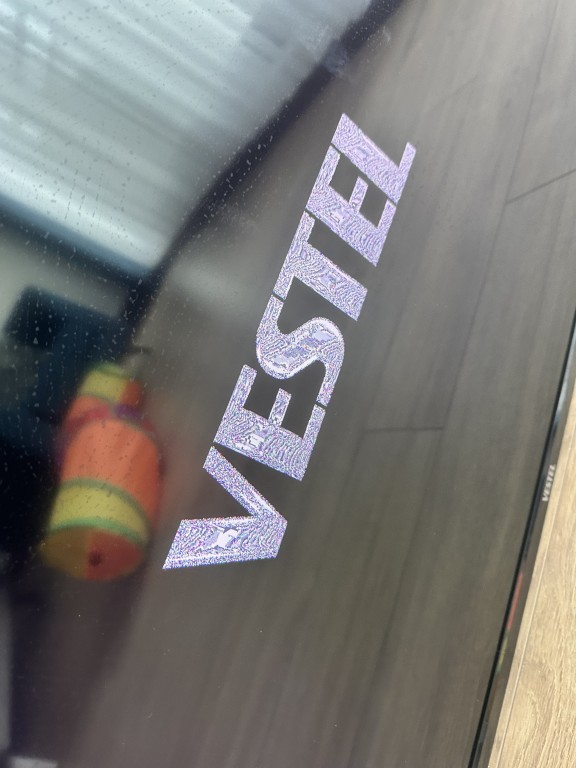

Led değişimi ile sorun çözüldü. Herkese tüm destekleri için çok teşekkür ederim.
