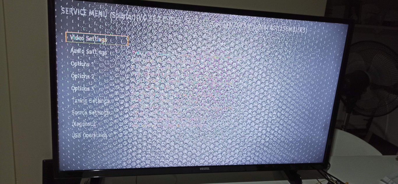

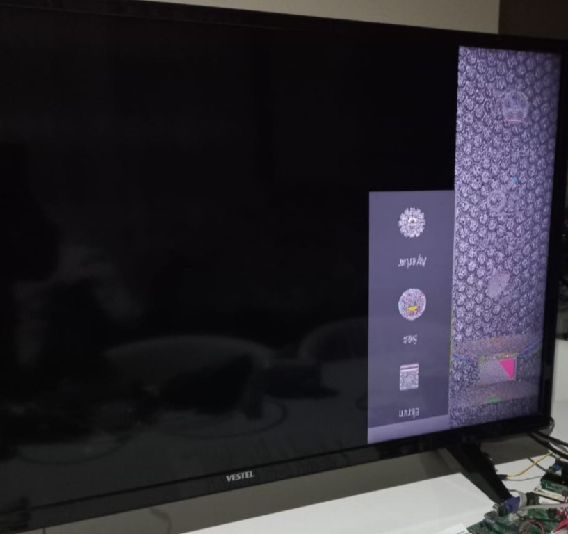

bu söylediklerinizi dün de denemiştim değişiklik olmamıştı. şimdi tekrar denedim. yönü düzeldi ama görüntü hala bozukPanel profile
Ziyaretçiler için gizlenmiş link,görmek için Giriş yap veya üye ol.MB1XX ailesi için;
Servis menüsüne (MENÜ 4725) girin ve resmi buraya yükleyin.
Yükledim ama görüntü hala düzelmediTamam. Sadece bu dosyayı PQ klasörüne koyun. Televizyona yükleyin ve sonucu bana bildirin.
Düzeldi çok teşekkür ederim.Bunu da dene
