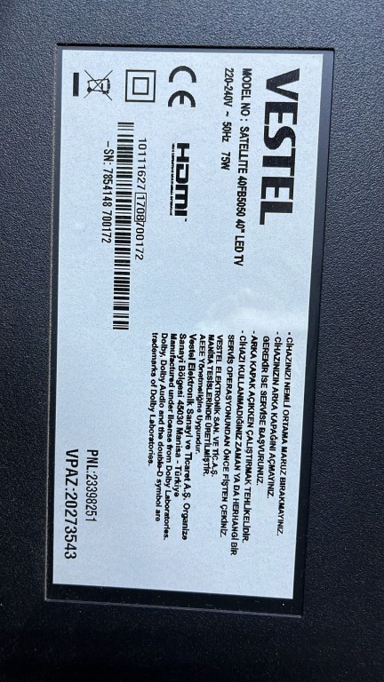

ustalar tv vestel yazarak açılıyor ve kısa sürede kapanıyor.acaba yazılm dosyası varmı? forumdaki dosya uçmuş! şimdiden teşekkürler
pnl :23398251
VPAZ: 20273543
