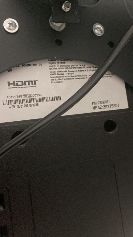

VESTEL 32FA9500 ANDROİD TV İM AÇILIYOR ANCAK SİYAH EKRANDA KALIYOR SAĞ ÜST KÖŞEDE DEPOLAMA ALANI BİTİYOR YAZISI GELİP GİDİYOR KUMANDA DAN MENÜ YE FİLAN GİREMİYORUM.
SORUN YAZILIM MIDIR? TEŞEKKÜRLER.
SN: 8521203000206

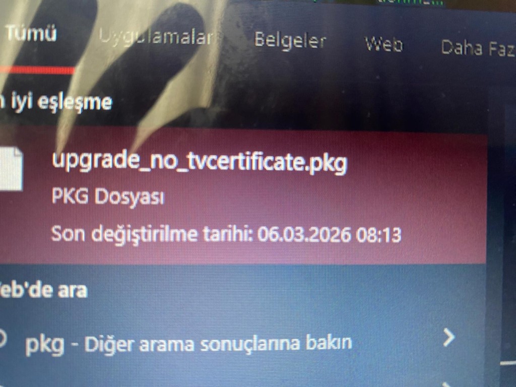

Sota, Öncelikle ilginiz için çok teşekkür ederim, indirdiğim yazılım zip şeklinde değil yani bilgisayarın açabileceği uzantıda değil .pkg uzantılı bir dosya eğer elinizde dediğiniz gibi bir yazılım varsa gönderebilir misiniz? Bir de televizyon siyah ekranda kaldığı için servis menüsüne giremiyorum.
Ömer Genç, Öme bey indirdiğim yazılım .pkg uzantılı bir dosya açadım da zip şeklinde olan yazılım var mı acaba?

Yazılım almıyorsa cihazda farklı bir sorun vardır ve büyük olasılıkla emmc arızalıdır. Zip uzantılı dosyalar asıl dosyanın sıkıştırılmış halidir. Yükleme yapmak için sıkıştırılmış dosya winrar veya winzip ile çıkarılmalıdır. Android tvlerde Yazılım dosyası pkg uzantılıdır.
Ömer Genç, Ömer bey winrar la çıkarmaya çalıştığımda dosya hasarlı olabilir diye hata veriyor, yeniden yükleme şansınız var mı?
Gönderdiğiniz dosyayı direk flash a attım öyle taktım tv ye SOTA nın anlattığı gibi yapmadım yazılımı yeniden yükleyebilirseniz bir de öyle deneyeyim.

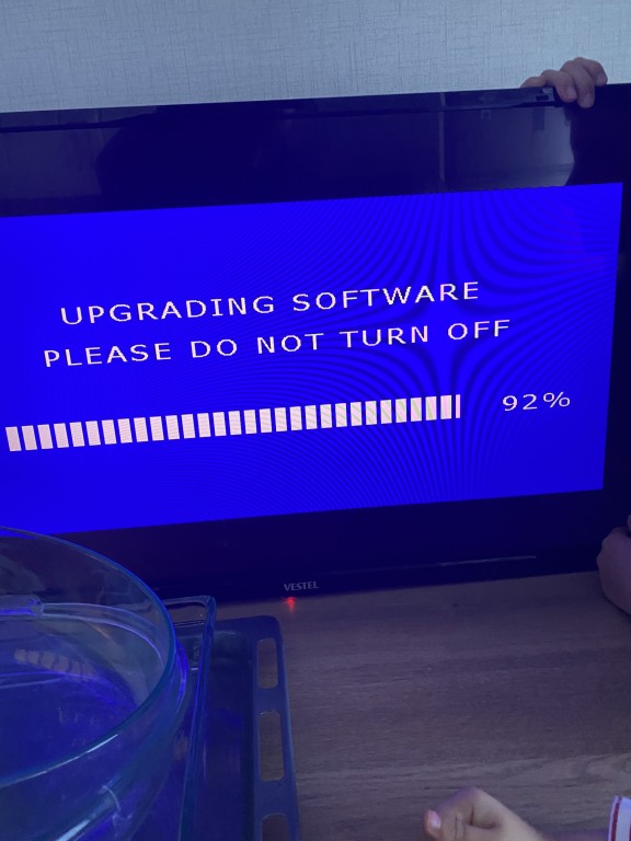

Winrarı güncelleyin. Pkg uzantılı dosyayı klasör oluşturmadan usbye atın. Yükleme yaparsa cihaz açıldıktan sonra usbyi tvden çıkartın.
Ömer Genç,
Ömer bey sayende televizyon oldu Allah razı olsun.

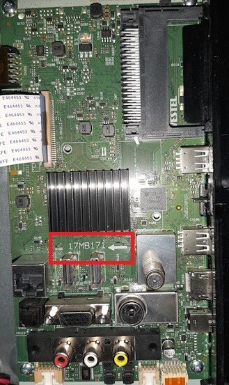

Salve, ho lo stesso problema con un televisore Hitachi 32HAE2250 con scheda madre 17MB171. Potrei avere anche io il firmware per sbloccare il televisore? Grazie in anticipo.
Merhaba, ben de Hitachi 32HAE2250 model, 17MB171 anakartlı televizyonumda aynı sorunu yaşıyorum. Televizyonun kilidini açmak için firmware güncellemesi alabilir miyim? Şimdiden teşekkürler.
