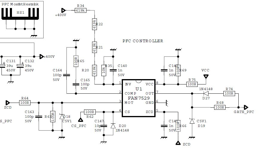

Ustalar kolay gelsin. 17IPS72 besleme kartına sahip vestel 55UD8200 TV stand bye ışıgı yanmıyor. Ölçümlerde 12 v stand bye voltajının gelmediğini gördüm. Kartta yanık yok şişik kondansitör yok. Blok kondansitörde 320 v var. Anladığım kadarıyla anahtarlama yapmıyor.
PFC Bölümünde 7529 1 nolu INV pinine votaj gelmediğini gördüm. Blok kondansitörden çıkan uç 3 adet seri bağlı 619 kohm dirençten geçtikten sonra bu entegrenin INV ucuna geliyor. Bu uçta voltaj yok ve bu 3 direnç açık devre olmuş. Bunları değiştiricem ama PFC çalışmıyorken de yani stand bye konumundayken 12 v stand bye voltajı çıkması gerekmez mi?
Yardımcı olur musunuz nereyi gözden kaçırıyorum?
