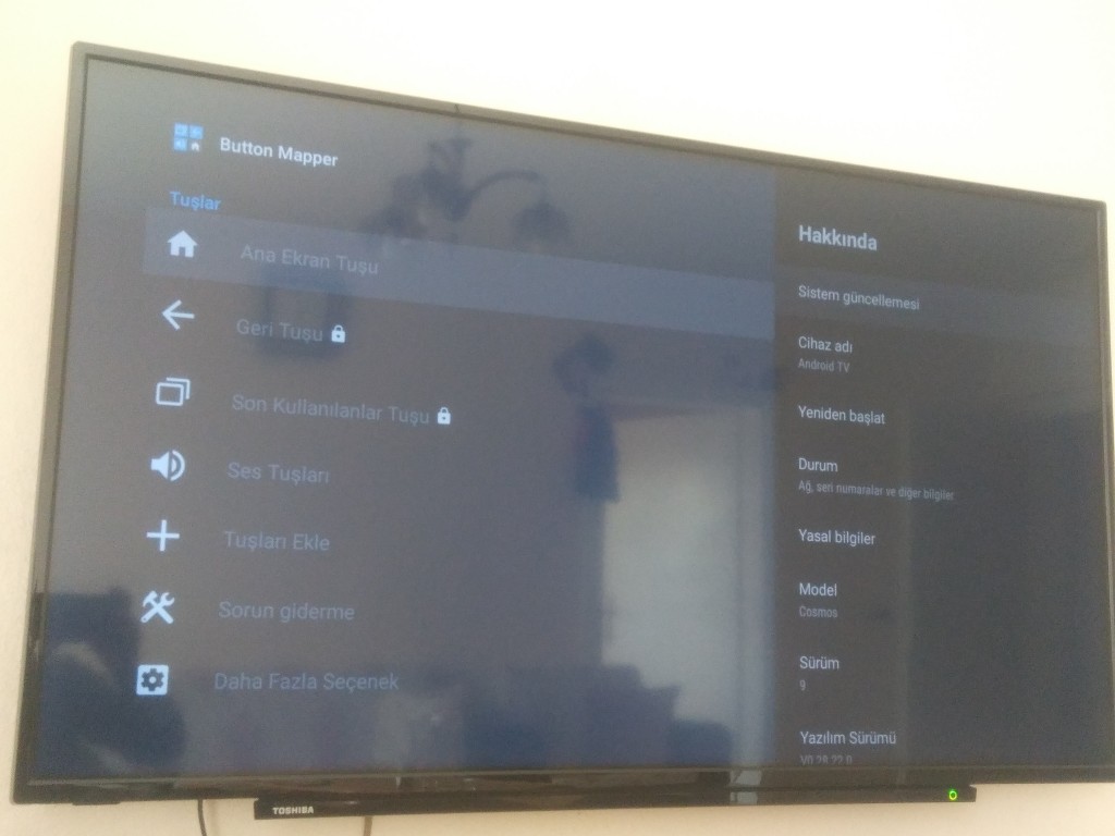

İyi günler kolay gelsin android TV de button mapper yüklemek istiyorum ama erişebilirlikte izin vermem gerekiyor ama bnm erişebilirlikte hizmetler bölümü yok bunun için ne yapabilirim sadece bu uygulama için değil tüm izin isteyen uygulamaları kullanamıyorum.yardimci olursanız sevinirim şimdiden teşekkürler
Vestel Android TV'de başıma gelmişti. Şunu yapın:
ADB'yi ben internet üzerinden yapmıştım. Oluyor yani.
Başka uygulamaları da bu şekilde yükleye bilir miyiz zahmet olmazsa yapılış videosu varmı daha önce hiç yapmadım.
Video var mı bilmiyorum. Başka uygulamalar direk apk olarak yükleniyor zaten.
Vestel üretimi Toshiba Android TV kullanıyorum ve aynı sorun bende de mevcut.
Button Mapper'e ADB ile erişilebilirlik izni verseniz bile tuşları maalesef algılamıyor.
Ayrıca gerekli izni daha kolay sağlamak için daha basit yöntem var fakat sistemi kararsız hale getiriyor. Örneğin kumanda kilitleniyor ve sadece mouse ile kontrol edilebilir hale geliyor.
