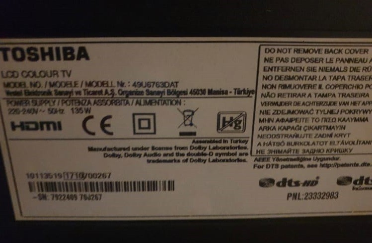

cihazda parça değişimi yapılmadıysa arka etiketi at.merhaba toshiba 49u6367dat lcd colour tv ayarlar menüsüne hiçbirşekilde giremiyorum.uygulamları açamıyorum.ayarlar menüsüne giremediğim için fabrika ayaralarına da dönemiyorum.Ne yapmam gerekiyor yardımcı olurmusunuz?
ne yazık ki uygun yazılım yok
peki fabrika ayarlarına dönmek için ne yapabilirim.dediğim gibi ayarlar menüsünü açamıyorum.ne yazık ki uygun yazılım yok![]()

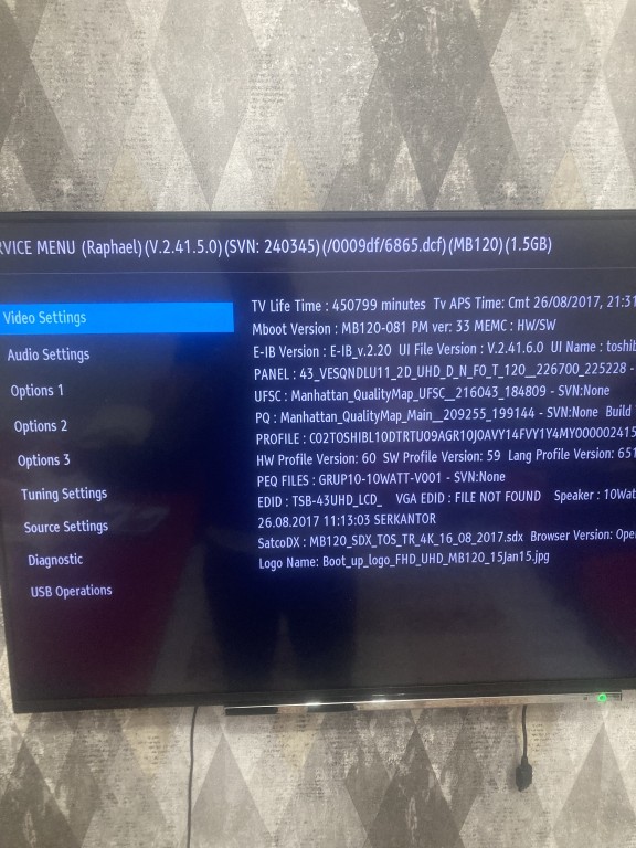

Servis menüsüne girebilirsen menü 4725peki fabrika ayarlarına dönmek için ne yapabilirim.dediğim gibi ayarlar menüsünü açamıyorum.
