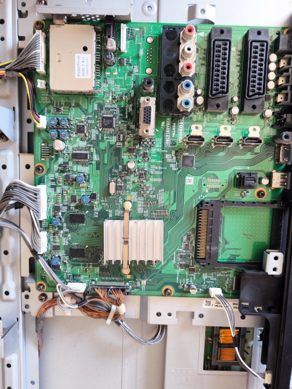

merhabalar,
40LV685D toshiba tv de sadece kırmızı ışık yanıyor, ekranda herhangi bir tepki yok ses yok , herhangi bir acılış logosu yok , aklıma anakart sıkıntı diye geliyor sizce sorun nedir. Led arızası olabileceğini düşünürek fener ile ekrana baktım herhangi siyah ton goruntu yok, yedek parca için nereyi öneriyorsunuz,​
kırmızı ışık sabit yanıyorsa anakarta bakılır.
piyasada hep pe0716 var bu kart ise 0794 716 alsam calişirmi?

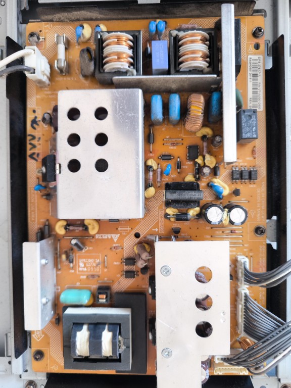

Besleme voltajlarını kontrol ettiniz mi?
Servis kılavuzunu bulmanız lazım.
Pe0794 yerine Pe0719 taktım yeşil ışık bu sefer yanıyor gönuntu ve ses yine yok herhangi bir açılış logosu yok,
