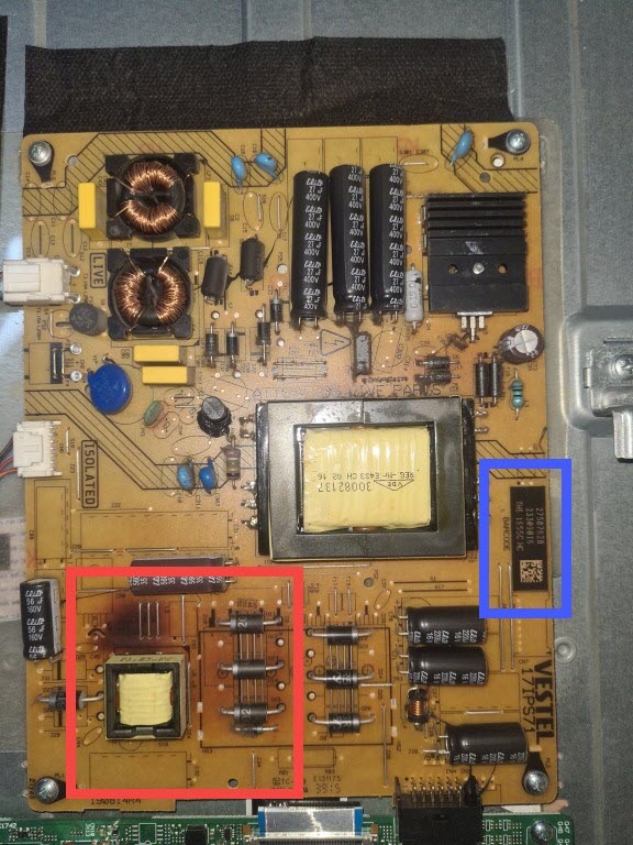

Devre bu
16,540
Resimde kırmızı ile işaretlediğim altında mosfet bulunan kısım tv nin yaşına ve kullanıma bağlı olarak tehlike arz edecek derecede ısınmış kavrulmuş çıkan ses ile uğraşmaya gerek yok kart son aşamaya gelmiş yangın riski oluşabilir. Mavi ile işaretlediğim alanda 23 İle başlayan kod bu besleme kartının kodudur. Birebir aynısını tedarik edip takmanız gerekiyor.
