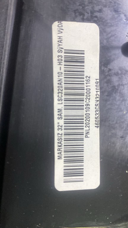

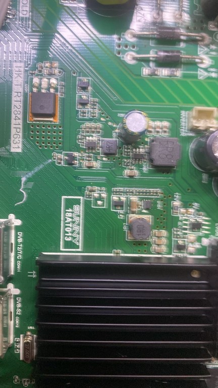

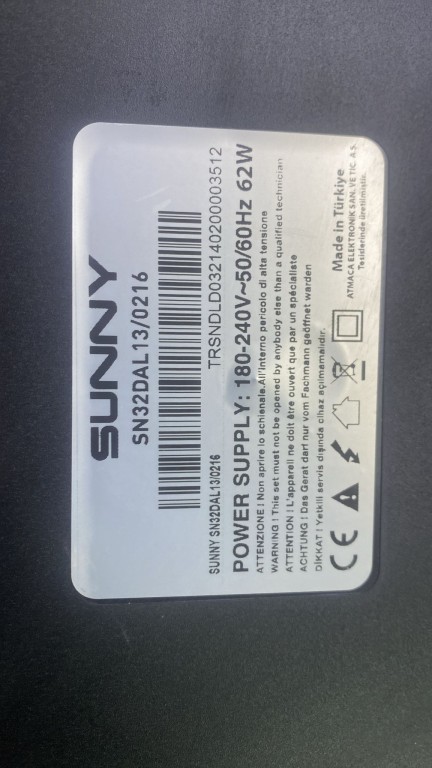

Esenlikler arkadaşlar tv açılırken GOOGLE yazısı dönüp duruyor yazılım ile düzeltebileceğimi düşünüyorum mümkün ise yazılımı paylaşabilir misiniz?

size verilen yazılımı rar dosyasından klasöre çıkartıp klasör içerisinde bulunan install.img yazılımı boş flash bellek içerisine klasörsüz olarak direk kopyalayın flash belleği tv ye takıp tv nin fişi takıp stnbyled yanar biraz bekledikten sonra stnby led yanıp sönmeye başlar ekranda yazılım yükleniyor olarak bar yazı çıkar taki tv açılana kadar ilk kuruluma düşene kardar bekleyin ilk kuruluma düşünce flash belleği çıkartıp tv yi kurulumu yaparsınız eğer yazılım esnasında stnby led sönebiliyor veya stnby led sabit kalabiliyor bilginiz olsun emmc flash süresi dolduysa yazılım almaz ve tamamen çöker

Çok teşekkür ederim büyük ihtimal emmc flash sorunu bende ki çünkü dediklerinizi harfiyen uyguluyorum ekranda anlık olarak bozuk renkler gelip ekran siyaha düşüyor ve Standby ışığı sabit yanmaya devam ediyor 1 saat bekledim hiç bir düzelme olmadı emmc flash sorunu nasıl çözümlenebilir?

ustam kartı gönderirseniz flash değiştirip hazırlar gönderiririm
