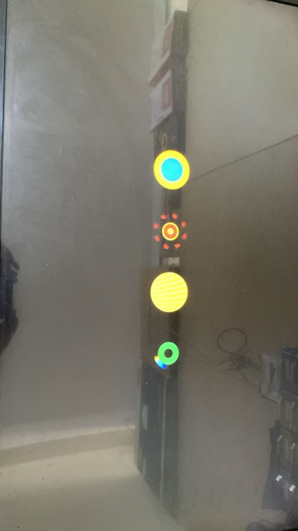

TV LOGODA KALIYOR ANDROİD TV

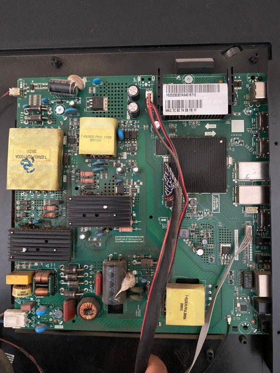

Aynı anakarta sahip başka bir TV yazılımı da deneyebilirsiniz.
Ama Panel yazılımına da ihtiyacınız olabilir.

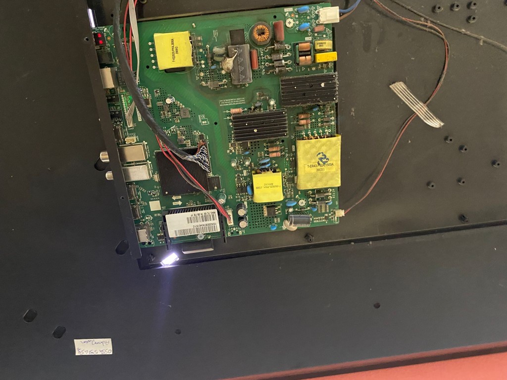

ustam yazılımı hangi tuş ile yüklüyoruz
ustam yüklemeye çalıştım ama aynı renkler geliyor ordan sonra ilerlemiyor
size verilen img yazılımını boş flasa kopyalayıp tv ye takın 5 ila 10 sn içinde stnby led yanıp sönmeye başlar ekranda yazılım yüklenir diye bar çıkar.emmc flash zaman (device)süresi azaldıysa yazılım esnasında stnby led gidebilir veya direk stnbyda kalabilir tamamen çökebiliyor.emmc flash değişmesi gerekiyor.tamirci iseniz müşteriye ona göre söyleyniz sonra müşteri ile sorun yaşarsınız.ben bu kartlarda direk emmc flasını değiştiriyorum sorun olmuyor.birde başka flas ile yazılımı deneyiniz toshıba ışıklı flas ile

Peki aynı marka model emmc mi takıyorsunuz?
Yoksa daha kalitelisini mi?
