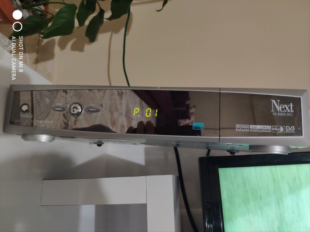

Bugün eski bir uydu alıcısı getirdim ve televizyona bağladım. Sıkıntısız tüm kanallar çekiyor.
Ama televizyonun dahili uydu alıcısında sadece bazı kanallar çekiyor. Tüm kanalları silip usb ile güncel kanalları yükledim ama sorun değişmedi.
Çözüm için nasıl bir yol izlemeliyim, dahili uydu alıcısı bozulmuş olabilir mi?
