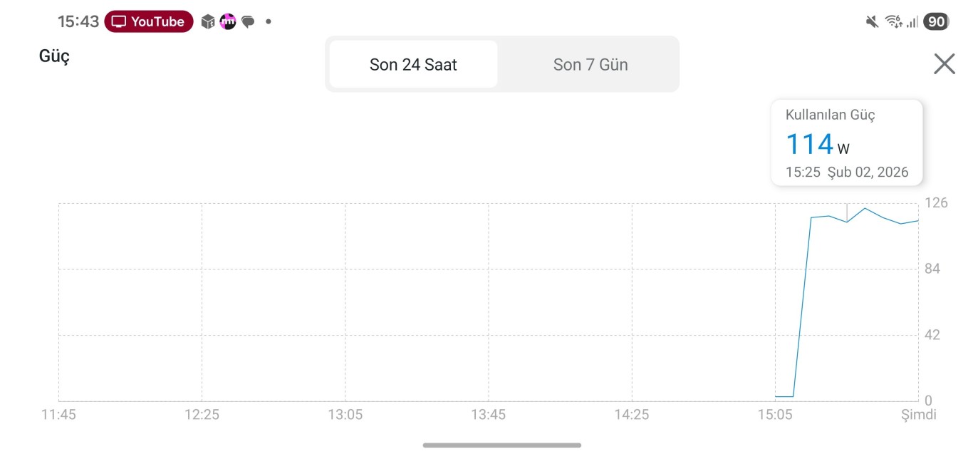

90 derece de akıllı priz taktım makineyi açtım su ısınıyor ama eskisi gibi cam el yakmıyor hafif ılınıyor akıllı priz den bakıyorum sürekli 2000watt çekiyor tahminimce rezisdans ı kireç kapladı suya temas etmiyor bunu sökmesi de baya mesele işimiz var anlaşılan
