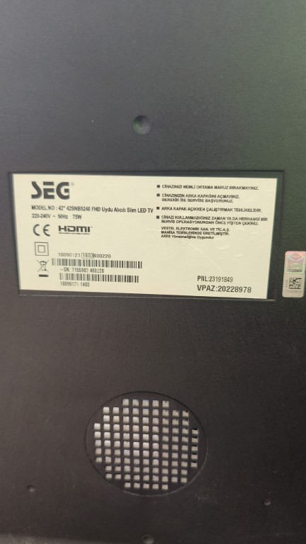

TV Ekran açılışında SEG de kalıyor sonra kapanıp tekrar açılıyor . Yardımcı olursanız çok sevinirim.

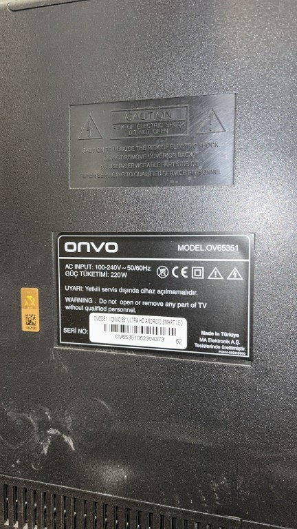

bende onvo yazısında kalıyor yazılım atmaya çalıştım herşeyi denedim hiçbirişe yaramadı banada yardımcı olurmusunuz
ismin rıdvan sanırım yazılımla alakalı bir sıkıntı var sanırım bir adet flash belleği fat 32 ye çevirmen lazım ondan sonra yazılımı ona yükleyip tvde sadece flash bellek takılı kalması lazım tv nin fişi çekiyorsun ve hazırladığın usb belleği takıyorsun bir elinle kumandanın ok tuşuna basarken diğer elinle fişi takıyorsun alt taraftaki ışık yanıp sönmeye başlıcak yazılımı gördü ve yüklüyor 5-10 arası sürebilir ondan sonra tv açılcak yazılımı internet bulabirsin yada forumda varsa ordanda alabirsin

Daha önce bu durumdan müzdarip olan var yazılımla düzeliyor sanırım . Ama internette bulamadım . Forum da bulabilirsem çok güzel olacak .
