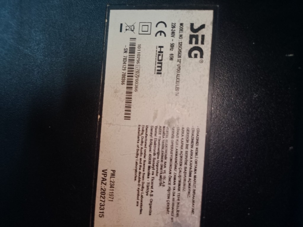

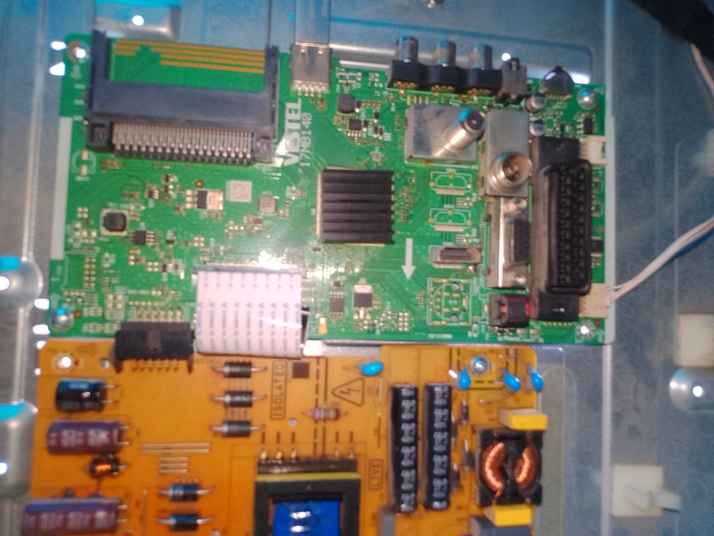

Arkadaşlar elimde seg 32SCH5620 led tv var fakat tv çalışmıyor şöyleki kumandadan start verdiğimde tv açılıyor ledler yanıyor fakat ekran çok karanlık ve logo da dahil olmak üzere hiçbirşey yok anakart ve besleme kart değişmesine rağmen yine aynı yazılım atılamıyor kumandadan açıçtığımda stanbay 9 sefer yanıp sönüyor tekrar kumandadan kapattığımda 17 sefer stanbay yanıp sönuyor konuya ilişkin yardımcı olacak arkadaşlara şimdiden teşekkürler kolay gelsin. Ana kart 17MB140

malesef yazılımı almıyor resimleri atıyorum teşekkürler
Size yazılım vermemişiz yanlış yazılım kullanıyor olabilirsiniz. Yazılım verildi bildirimi kontrol edin yükleme talimatını uygulayın.
çok şekkür ederim fakat malesef yazılım yüklenmiyor yükleme talimatına uygun yaptım fakat led hızlı hızlı yanıp sönüyor ve normale dönmüyor sürekli stanbay ledi hızlı hızlı yanıp sönüyor. Ayrıca elimde üç adet ana kartı var ve iki adet besleme kartı var hepsinde aynı hiçbir değişiklik olmuyor ekran açılıyor fakat çok sönük ve ortam ışığını kapattığım zaman sadece beyaz bir ekran görünüyor logo veya başka bir şey gözükmüyor.
Farklı bir yazılım indirme yetkisi verdim yükleme talimatını uygulayın sonucu yazın.
günaydın çok teşekkürler ama malesef olmadı
Çözüm
Kullanılan anakart ile panel uyumsuzluğu olabilir yada panelde arıza vardır. Olması gereken yazılımlar size verildi.
evet hocam haklısınız emekleriniz için teşekkürler sorun panelden çıktı hakkınızı helal edin .
