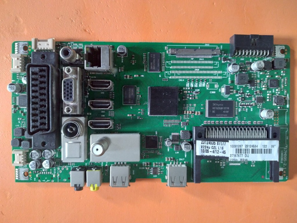

Selamlar öncelikle herkese merhaba,
seg 26le3db tv min hdmi girişleri bozuldu, anakart değişimi yapmak istiyorum.

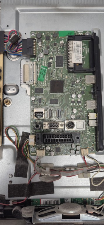

1. sıradaki resim tv me ait anakart, diğer koyduğum resimlerde bulabildiğim anakartlar, soketler uyumlu gözüküyor.
Bunlardan uyumlu lan varmı? hangisini takabilirim? taktıktan sonra extra yapmam gereken birşey var mı?
soketler ve mb95 olduktan sonra hepsi uyar mı?
yardımcı olursanız sevinirim.
SEG-26LE3DB-17MB95-S1-23128425 BENİM ANAKARTIM

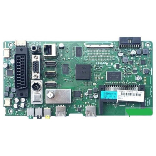

17MB95-2.1 50 INC” , VESTEL , PHILIPS MAIN BOARD

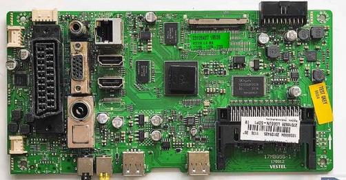

17MB95, 23136054, 10085769, VES420UNVL-S01, VESTEL 42PF7175, MAIN BOARD

Besleme ve LVDS soketi aynı olması önemli.
Yanlış besleme soketi anakartı yakabilir.
Yanlış LVDS de paneli yakabilir.

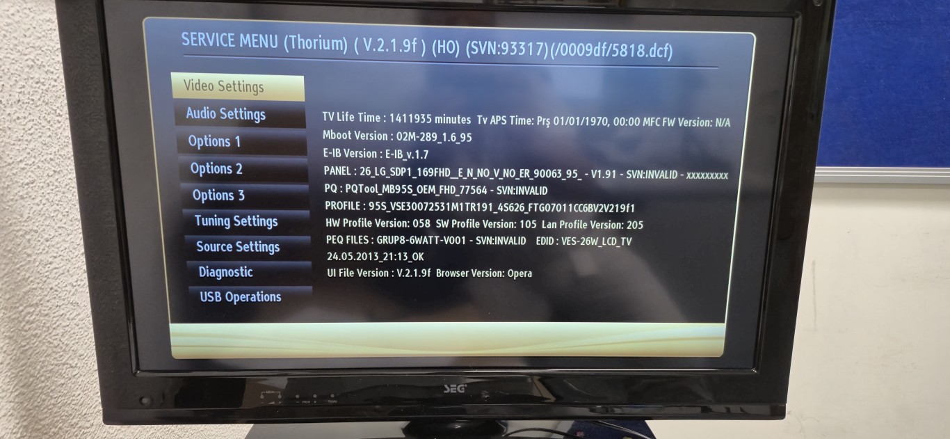

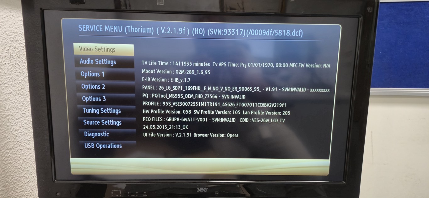

Panel yazılımına ihtiyacınız olacak.
Servis menüden "USB operations" kısmından usb bellek aracılığıyla yükleme yapacaksınız.
Panel kodunu verebilir misiniz?
