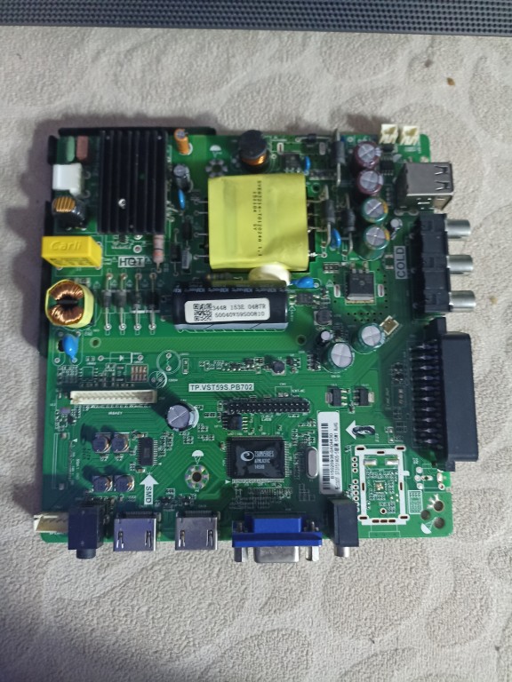

Sanyo led tv anakart degişti ekran ters arkadaşlar nasıl düzeltebiliriz

Sanyo led tv uydusuz anakart degişti ekran ters nasıl düzelte biliriz

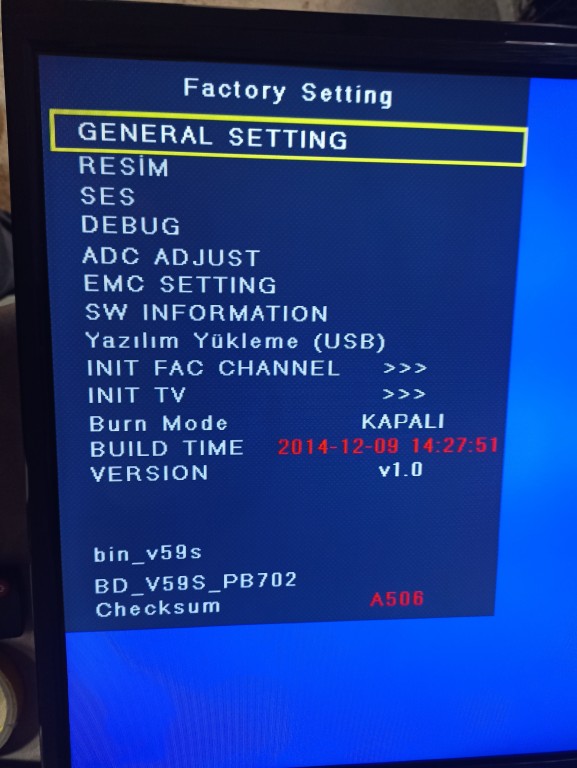

Mirror bölümü yok bunda malesef şuan aynı sıkıntı bendede var...
bende kart değiştirdim pb755 taktım pb702 yerine Rus sitesinden bir yazılım ile çözdüm
pb702 yerine pb755 taktım be.de de aynı sorun Rus site üzerinden yazılım denedim düzeldi turkce dil yok ama
