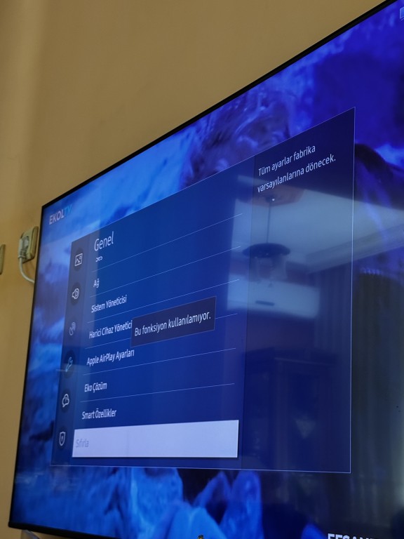

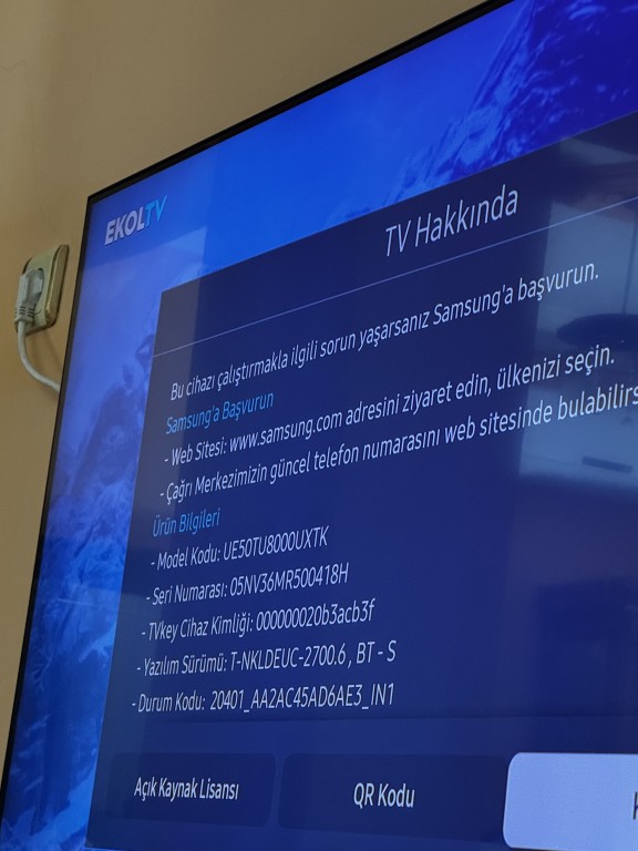

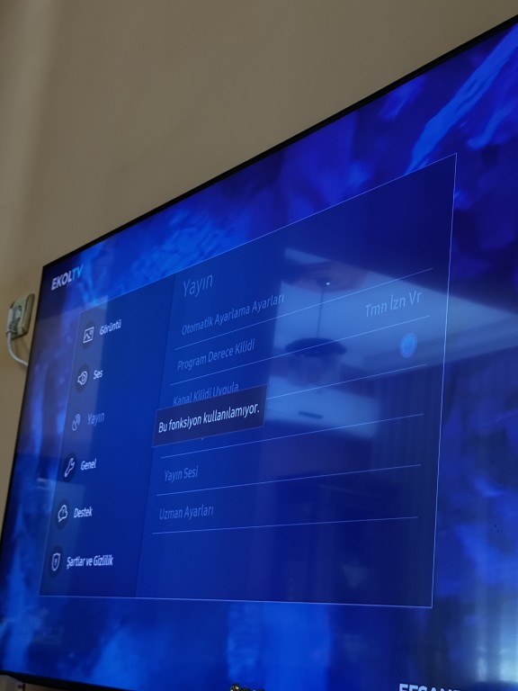

Samsung tv sıfırlanmıyor bu fonksiyon kullanılmıyor yazıyor

kumandaki tuşlardan biri takılı kalmış olabilir.
I don't know what reset you want to do. For Factory Reset you do this: with the TV in stby quickly type INFO, MENU, MUTE, POWER and enter the service menu. From there you do the reset. Don't change anything else.
Otel veya mağaza modu açık kalmış olabilir mi?
Büyük ihtimalle ayarlarda ki ebebeyin kilidinden alakalı olabilir Samsung'un Uhd modellerinde güvenlik daha sıkı yada Samsung hesabınızın oturumu izin vermiyor olabilir
Otel modu açık.
Mute 199 ok yap. Çıkan menüde kapatın. TV kapatıp tekrar açın. Düzelir
