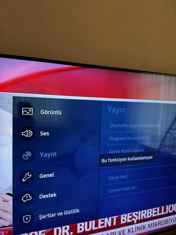

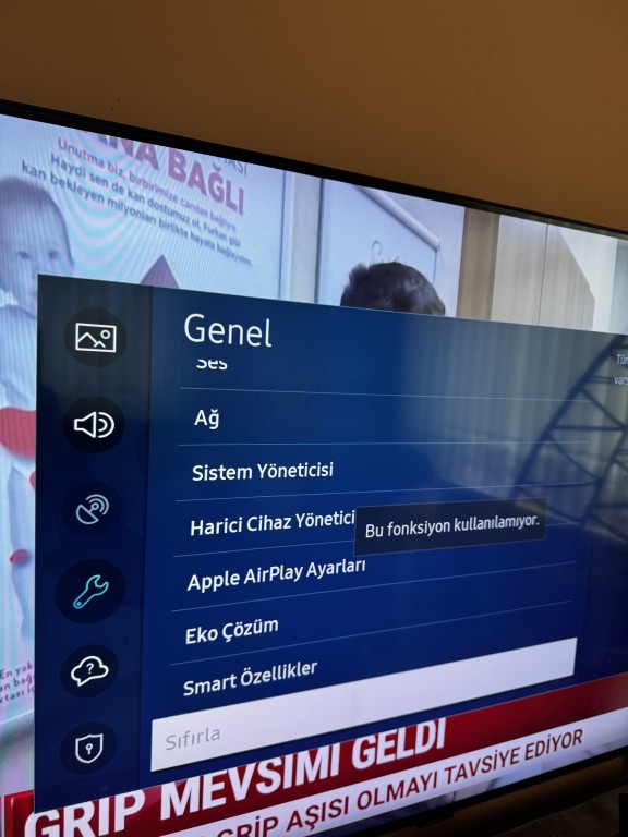

Samsung tv sıfırlamıyor bu fonksiyon kullanılamiyor diyor

Tv bu ustalar yardımcı olurmusunuz

Mağaza modu vs açık olmasın? Garip bir durum.
Samsung ile iletişime geçin derim. Yardımcı olurlar.

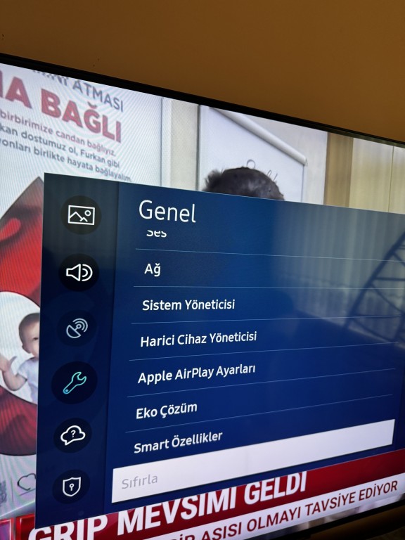

Oncelikle şunu deneyin..
Source tuşunu basın, açılan bölümde, tv, hdmi 1, hdmi 2 diye bağlantı çeşitleri çıkar. Hdmi da ise bu fonksiyonlar pasif kalabiliyor. Hdmi dan, ilk sırada olan tv( uydudur aslinda) bölümüne gelin okey tuşunu basıp. Tekrar menüye girin. O pasif olanlar aktif olur.
Eğer bunu yapmanıza rağmen olmuyorsa gene.
Tv otel modunda çalışıyordur. Bu mod otelcilik için yapılan müşteri bozmasın diye. Menüde uydu ve sıfırlama gibi bölümleri pasif yapar.
Bunuda düzeltmek için. Servis menüsüne girip. Hotel menüsünü off yapmanız lazım.
