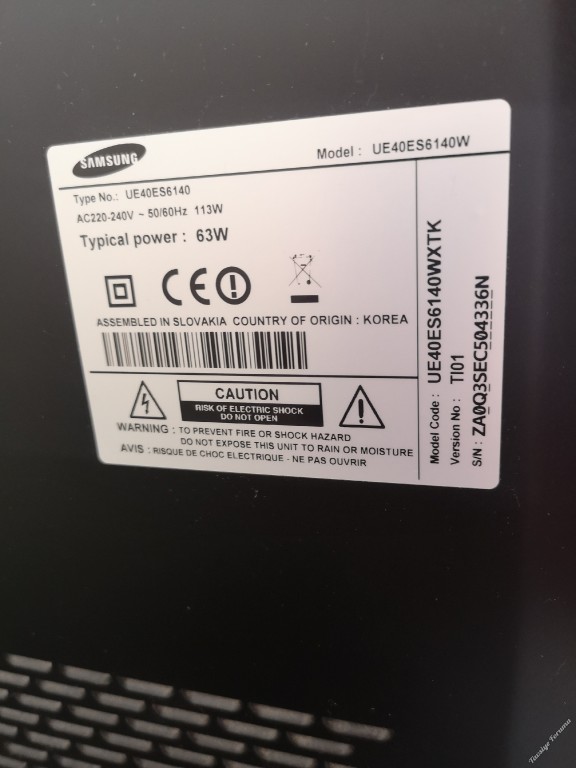

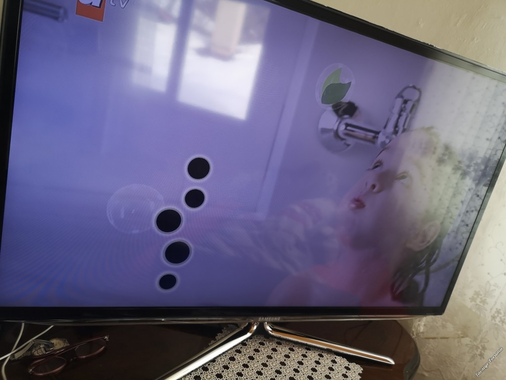

Uzun zaman once almis olduğum Samsung UE40ES6140 Smart Tv de son 1 yildir resimde gördüğünüz noktalar olustu surekli yer degistiriyorlar sanki kara delik gibi ekranda geziyorlar ?
Sanki panel degismeden duzelme sansi var diye dusundum tek noktada sorun yok hareket ediyorlar.

Klasik, ES serisi panel arızası, Kronik arızadır bu modellerde, Hücrenin yapısal bütünlüğü bozulmuş durumda. Onarımı ne yazık ki mümkün değil.
Opencell değişikliği de model nedeniyle önermiyorum.
Bize söylemesi kolay farkındayım lakin, Taksitle yeni cihaz en mantıklı yol olur.
Sonrasına bu tv nin kartlarını internette satışa çıkartarak kısmen de olsa zararı karşılayabilirisniz.
