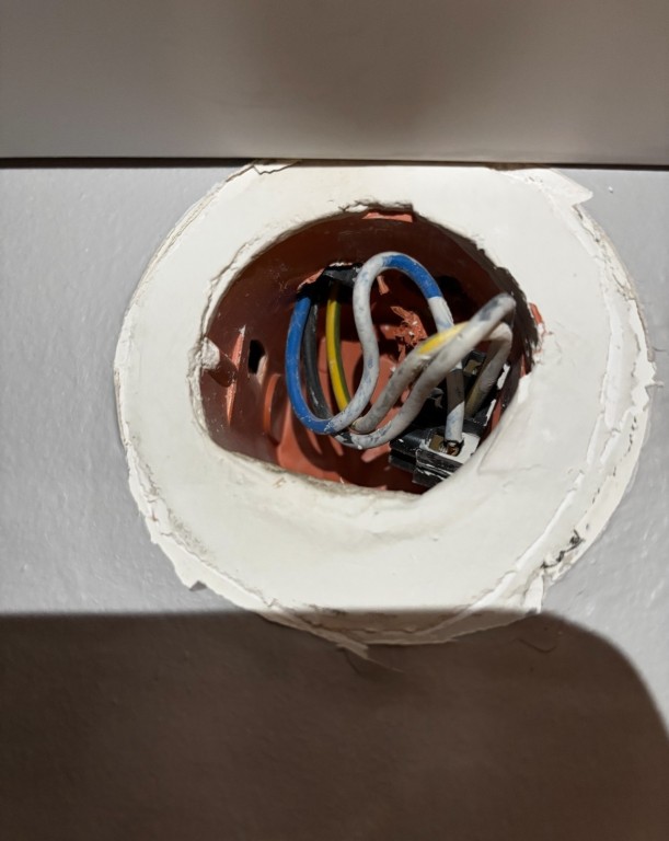

Samsung AR18TSHZHWK/SK 18K BTU klima kurulumu ve vakumu yapıldı, test de edildi. Elektrik bağlantısını direkt dış üniteye olacak şekilde bizim yaptırmamız gerekiyormuş.
Klimanın iç ünitesinin altında klimaya özel buat mevcut oradan boruların yanından dışarıya hat çekeceğim. Sigorta kutusunda klima buatı için Viko 6VTB C20 sigorta mevcut. Buattaki sarı-yeşil(toprak), mavi (nötr), siyah(faz) kablosu olması gerekiyor diye biliyorum yanlışsam düzeltirseniz sevinirim. Sigorta ve buatın fotoğrafı:
Bu durumda direkt buattan (içindeki klemenslere bağlayarak) dış üniteye faz, nötr, toprak olacak şekilde üç hatlı TTR(farklı da alabilirim) kablo çekip dış ünitenin uygun slotlarına (L, N, toprak) bağlamam yeterli olur mu araya bir sigorta daha vs gerekli mi?
Eğer direkt bağlamam yeterli ise kablo özelliği kesit olarak kaç olmalı?
Teşekkür ederim.

Kablo renklerine aldanma, (faz-nötr) bir kontrol kalemi al,sigortayı kapat klemensi dışa çek,sigortayı aç ve kontrol kalemi ile fazı nötürü bul,sigorta zaten var,ben 2 klimayı da fiş ile bağlantı yapmıştım, yıllardır kullanıyoruz ama tabii daha da bilgili arkadaşlardan gelecek cevapları da bekle istersen fakat faz nötürü kontrol kalemi ile bul :ok
Doğru diyorsunuz hocam, kontrol kalemiyle fazı mutlaka kontrol edecektim, nötr ve toprağı ayırt etmek zor orada mecburen renklere uyacağım sanırım. Sigorta da tamamsa kablo türü ve kesiti meselesi kaldı, o da 3x2.5mm yeterli sanırım birkaç kişi daha fikir verirse o da netleşir diye düşünüyorum.

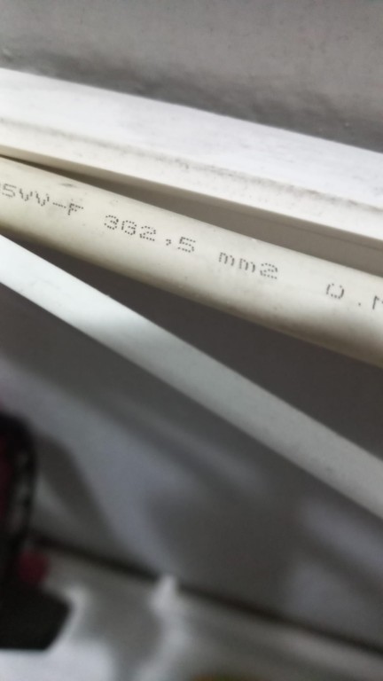

Evet 3x2.5 kablo işini görecektir,bendeki de 3x2.5 ,şimdi foto çektim :ok

Samsung bugün ilettiği servis onay formunda elektrik bilgilerini yazmış, sizinle düşündüğümüz gibi iletmişler:
Elektrik Bilgileri
Enerji Girişi: 220 ~ 240VAC
Sigorta Tipi: 9-12000 Btu/h 16A C-Tip / 18-24000 Btu/h 20A C-Tip
Kaçak Akım Rölesi: 30mA
Enerji Kablosu: 3 x 2.5mm2 NHXMH
Kabloyu önerdikleri gibi alacağım doğal olarak sizin önerinize de uyuyor bakır olduğu için, sigorta zaten birebir aynısı, 30mA kaçak akım rolesi de var, bir de yükü taşıyacak bir klemens alırım buattaki hazır olana pek güvenemedim. Kabloyu dışarı giden boru hattı izolasyonunun üzerinden götüreceğim, hattı çekince izolasyon filmi ile üçünü birleştirip nizami bir görüntü veririm ☺️
Plan bu şekilde sağlam görünüyor, diğer sorduğunuz dostların da fikirleri için şimdiden teşekkür ederim.

Kablolama uzun olmayacaksa 3x2,5 TTR kabloda işinizi görür duvara işlemesi kolay olur.
Sİyah = L
Mavi = N
Sarı Yeşil = Toprak
