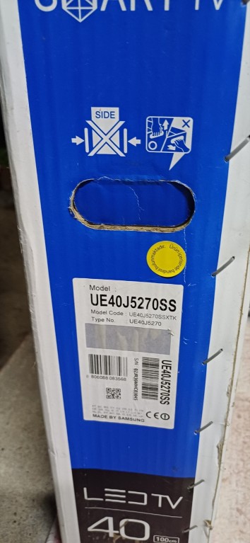

40j5270 bir tvmiz var 1 2 ayda bir led patlatıyor.6-7 defa falan led değiştik en son yuxin takıp denedik ve güç kartıda değişti yine 2 ayda ledler gitti.Bu tv ye ne yapmalıyım? Tv çok iyi ama ledler sürekli gidiyor.Yardımlarınızı rica ederim.
