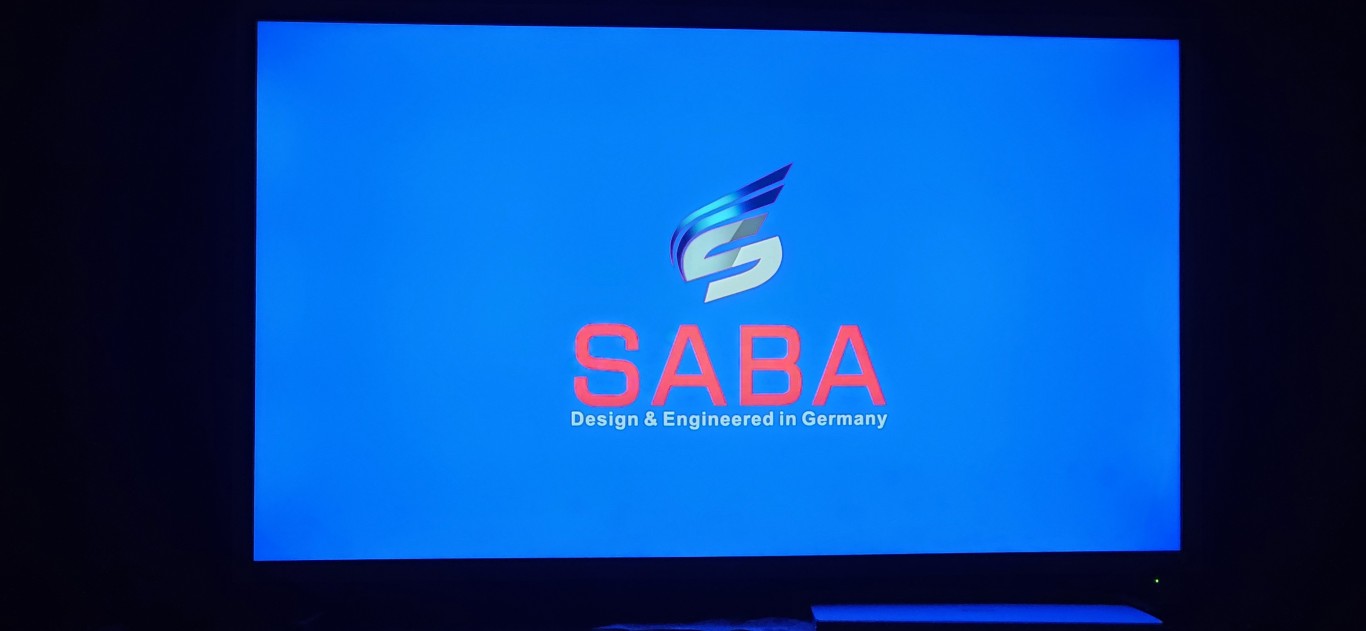

Selamun aleykum arkadaşlar.

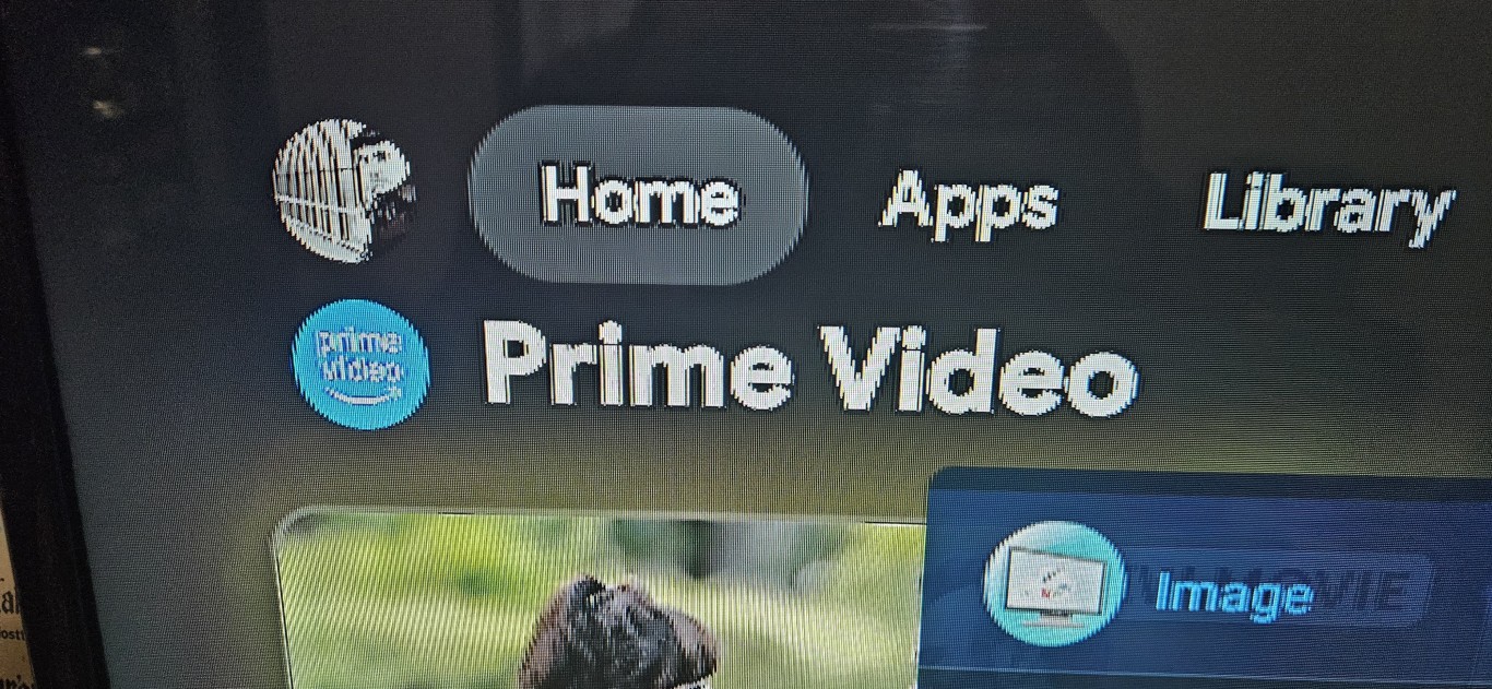

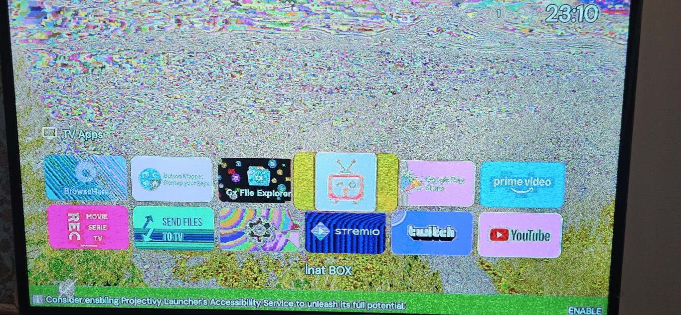

6 tane firmware'i denedim ya renkler karışık ya görüntü pürüzlü ama hepsinde kumanda kesinlikle kafayı yiyor. Tuşlar karışıyor örneğin sıfıra basınca ses kısıyor, 7ye basınca sayfada yukarı gidiyor.

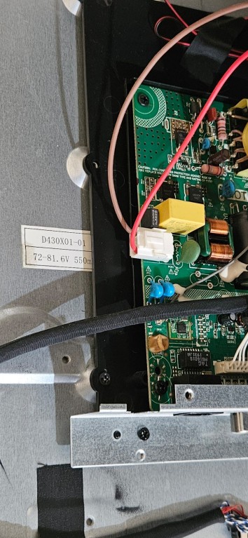

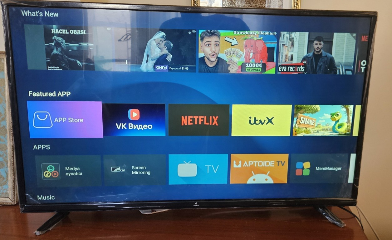

Bozulmadan önce çektiğim ve içini açtığım zaman çektiğim fotoğrafları koydum buraya. Arka etikette model veya seri no yazmıyor sadece HD led TV yazıyor.
Elinde aynı tv olan varsa yazılımını rica edecektim...

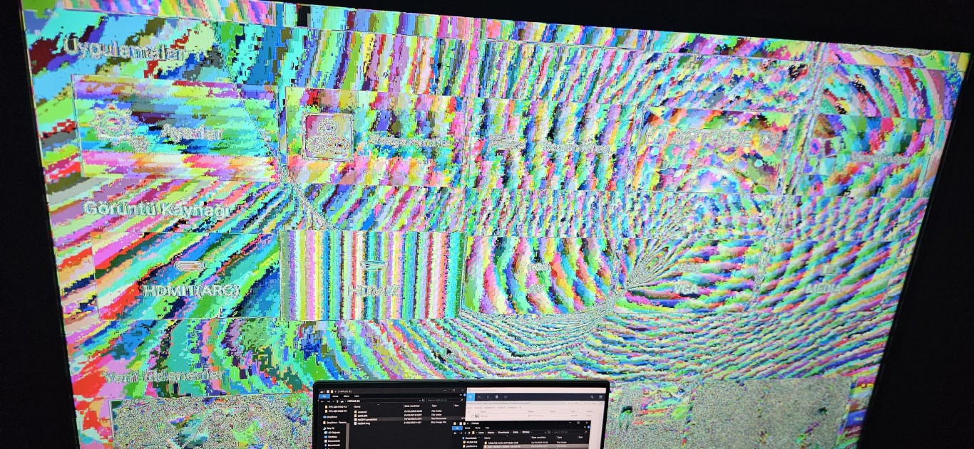

Daha önceki gibi renkler bozuk. kumanda düzgün çalışmıyor ama ilginçtir 7 versiyonda da mesela sıfıra basınca ses kısıyor vb tuşlar aynı. Nesneler çok zor ayırt ediliyor ama bu sefer biraz kurcaladım. Uydu menüsü de yoktu bunda.
Teşekkür ederim
Yapabileceğiniz ; ya şaseye uart ile bağlanıp panel tipini değiştireceksiniz ya da skytech tv kumandası alıp servis menüsünden ekranı düzeltmeye çalışacaksınız. Ayrıca Verdiğim yazılımda Uydu menüsü olmaması mümkün değil.

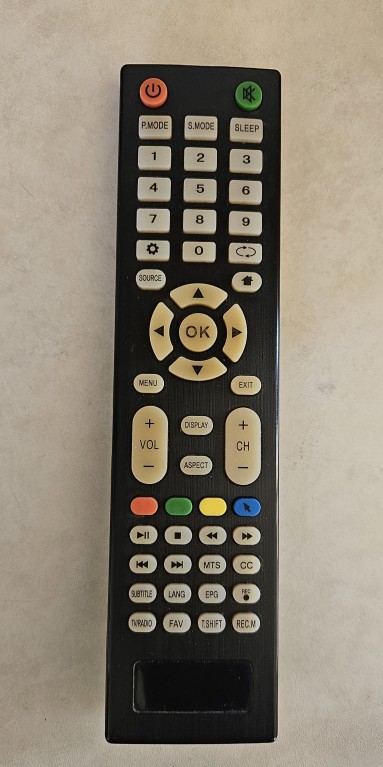

KKTC de yaşıyorum. Skytech kumandasını geçtim piyasada universal 2 tane bulabildim. WEKO w45 ve Wicom w45. Diğer universal yazanlarda LG gibi marka ibareleri var. Tabi alıp deneme şansım olmadı henüz.
Herşeyi kızıl ötesi ile algılayan bu tv ye mikrofonlu bir kumanda olur mu? Menüler de Bluetooth yok mesela ama sesli arama var.
Bozulmadan önce denediğimde dinlemeye başladı ama tabi konuşunca algılamadı.
Tavsiye ettiğin başka kumanda varsa Türkiye'den gelecek birine rica edeyim.
Bu kumanda verdiğim 2 yazılıma uyar. Risk alıp deneyeceksiniz.

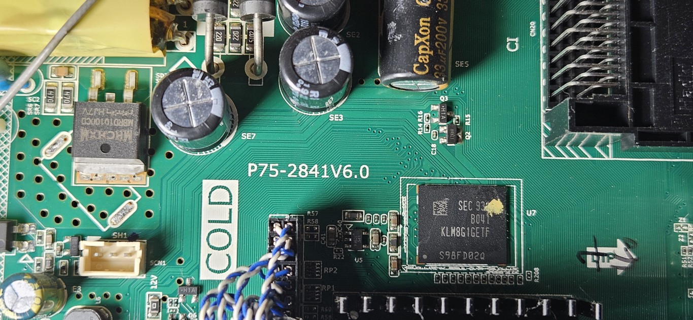

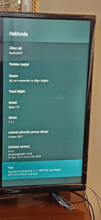

Orjinal yazılımı buldum. Konu arşivlenebilir. Yeni Bi konu altında p75-2841v6.0 anakart kullanan ve Android 7.1.1 kullanan tv sahipleri ile bilgi paylaşımı düşünüyorum.
