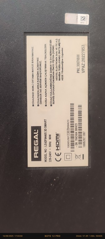

linkteki yazılımın sizin tv uyacağını emin misiniz.?
aynı televizyon galiba
aynı televizyon
bende aynı brick sorununda yasadıgım için danışmak istedim
Tv'nin kartı mb95, Bu kart yazılımsal müdahaleleri pek sevmez. kırmızı led ışığı sabit şekilde mi yanıyor.

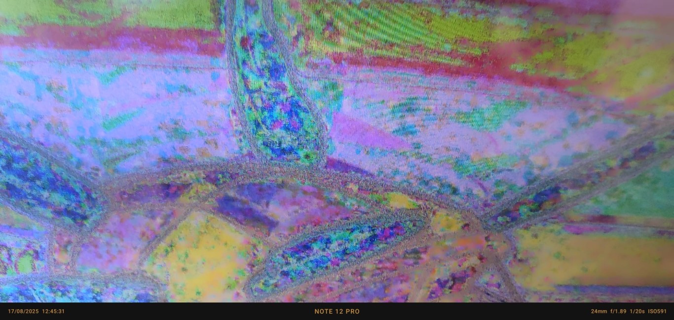

merhabalar ilk önce Ömer beye ve size teşşekkür ederim sonra konuya gelecek olursan televizyonun ekranı ters dönmüş halde ilk kuruluma geldi ve suanda böyle (ekran hala ters dönmüş durumda Ledlerinin patlak oldugundan süpheliniyorum)
gönderdiğim panel yazılımını yükle bakalım.
gönderdiniz panel yazılımına nerden ulaşabilirim burda veya direk mesajlarda göremiyorum da (yoksa dün 20:09 paylaştınız dosyamı?)
