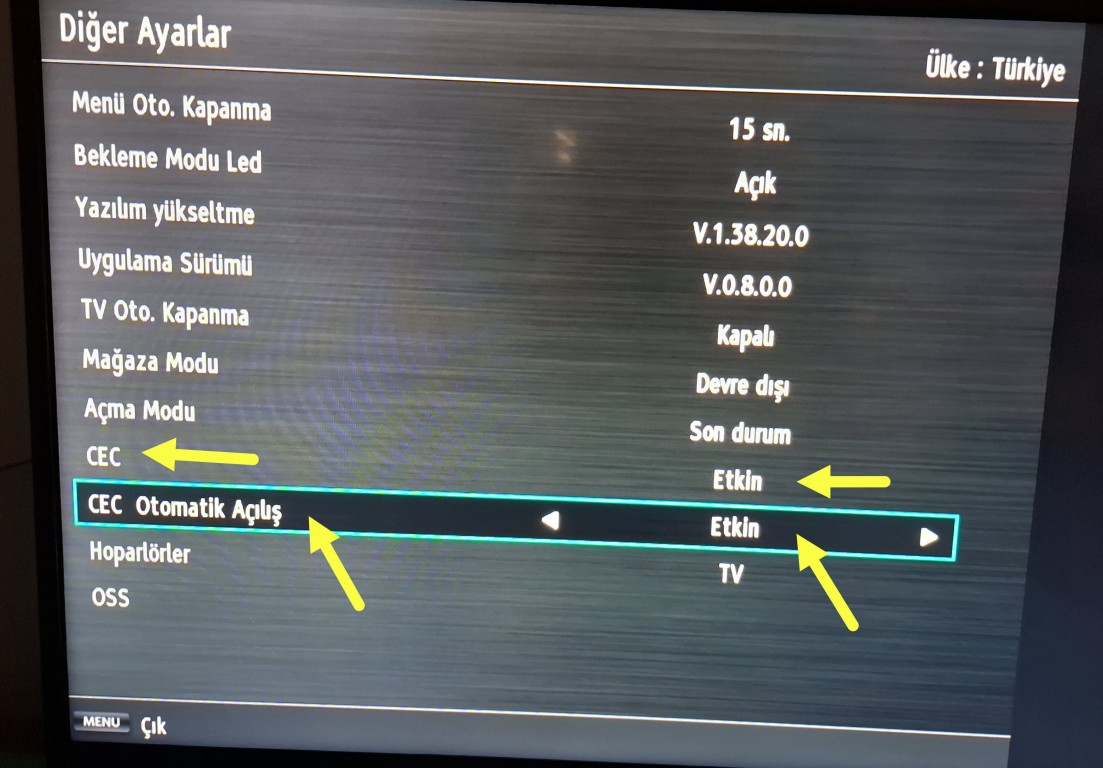

Selamlar, regal 32 tv mibox ile kullanıyorum. Mibox kapandığında tv kapansın açıldığında açılsın istiyorum. Gerekli HDMI CEC ayarlarını aktif ettim ama kararsız çalışıyor. 2 kumanda kullanmak zorunda kalıyorum. Bilgi sahibi varsa yardımcı olabilir mi?

1. Televizyonunuzda HDMI-CEC desteği var mı? Var ise aktif mi?
2. HDMI-CEC de yönetim televizyondadır. Bu da televizyonunuzu kapattığınızda ona bağlı cihazların kapanacağı anlamına gelir. Cihazların kapatılması televizyonun kapanacağı anlamına gelmez.
Box tarafında yapılan ayar ile tv de kapanır.
