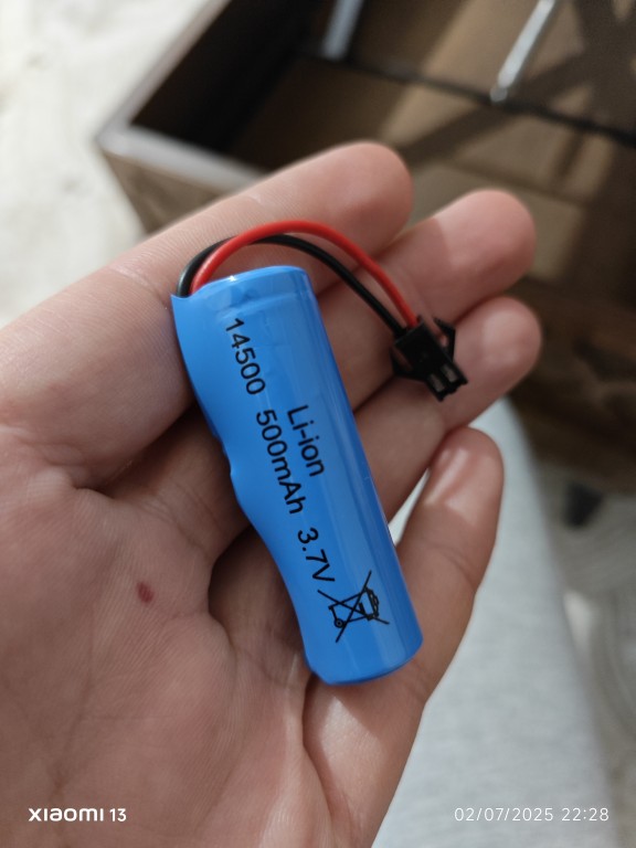

Merhaba. Rc arabanın içinden 500 mAh 3.7v pil çıktı.

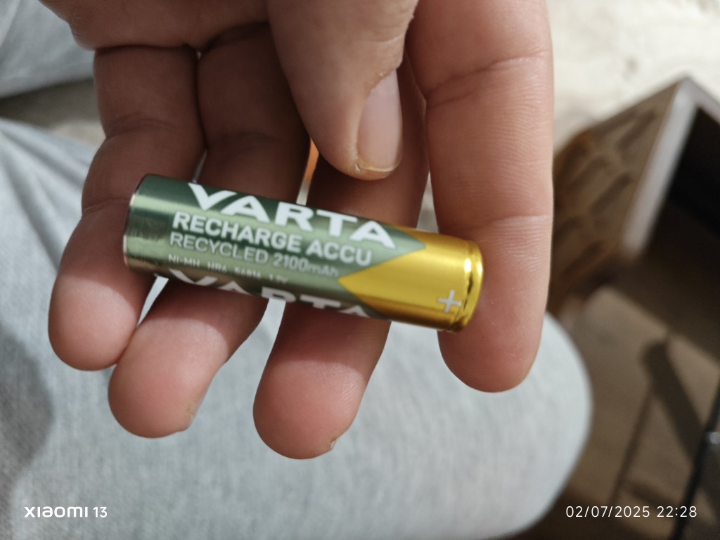

Evde 3 adet 2100 mAh 1.2V pil var.
Biraz araştırdığım kadarıyla 2100 mAh pillerden arabaya uygun Volt değerini yakalamak için 3 adet daha pil eklemem gerekiyormuş. 3 adet 2100 mAh pil eklediğim takdirde 6300 mAh değerine ulaşacak. mAh kapasitesinin artmış olması arabanın motorunu yakar mı?
ikisi farklı pil bilader, birisi lion birisi nimh alacaksan mademse 14500 serisi pilin yüksek amperlisini al :fiskos nediyon Sota abim
Orijinal pil li-ion tam dolu gerilimi 4.2v olur. 3.7 volt kesme gerilimidir. Standart Ni-cd yada Ni-mh pillerle C değeri düşük olur yani anlık deşarj akımı.
Alıcı cihaz amperi gerektiği kadar çekemezse yavaş hareket edecektir.
