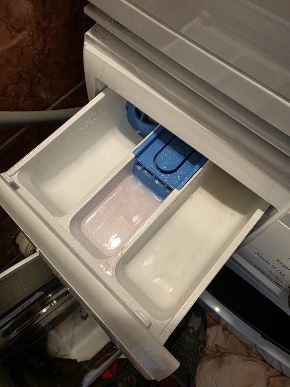

Selamlar ,Profilo marka camasir makinamiz son zamanlarda yumusatici almiyor ve yikama sonunda yumusatici gozunde su birikiyor bunun sebebi ne olabilir kendi imkanlarimla duzeltme sansim varmidir acaba ? Tesekkur ederim.

Bu sorun bendede olmuştu çekmeceyi çıkarıp üst kapağı açtığımda fazla deterjan nedeniyle topaklanıp yumuşatıcı çıkış deliğini kapatmış sizde yerinden çıkartabildiğinize göre kontrol ettinizmi..

Çalıştırdığınız programın kullandığından eminsiniz dimi? Bazı programlar yumuşatıcı kullanmaz.
Programda sorun yoksa ya yeterince su gelmiyordur yada çekmece mekanik olarak tıkanmış veya üst mavi tarafta çatlama olmuş olabilir. Önce kendiniz çeşmede su ekleyerek boşalıp boşalmadığını deneyin.

bu aksam cekmeceyi soktum gayet temizdi herhangi bir kalinti vs yoktu kaynar su doktum tum gozlere ortadaki yumusatici bolmesinden su gitmiyor tekrar sokup baktim ama tikali biryer goremedim 😄 hanim birdahaki yikamada sorun olursa soyler herhalde .
Çekmeceye sokmanıza gerek yok , lavaboda orta göze yavas yavas su dökün. Belli bir seviyeye geldikten sonra kendi kendine boşalması lazım. Eğer boşalmıyorsa ve tıkanıklık yoksa bir yerde çatlak/delik olduğundan hava alıyordur. Ya çatlağı tamir edeceksiniz yada yenisini alacaksınız sorun buysa.
